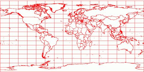

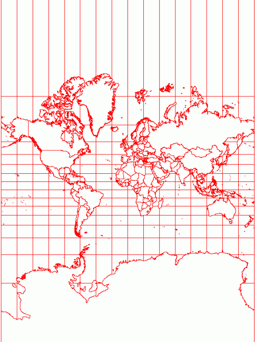

В чем разница между Географической проекций и проекцией Меркатора
Ответ: Во всем, кроме того, что они обе цилиндрические.
Географическая проекция (Plate Carrée, равнопромежуточная):
Меркатор:
