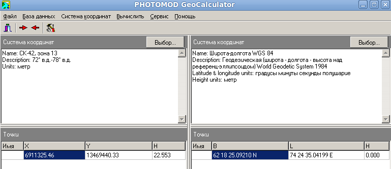

Действительно, в вашем случае проще всего будет пересчитать координаты в GeoCalculator (по ссылке статья с описанием).

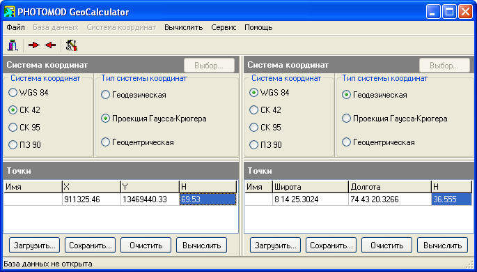

Я скачал GeoCalculator, загрузил туда txt с кординатами, выбрал системы, кнопка пересчета не активна! В чем причина?
Еще не активны некоторые разделы меню База данных, Система координат, Вычислить.
У меня при запуске требует выбрать какую то папку с данными. Где это выбирать?

Системы координат для пересчёта выставлены?PierGreen писал(а):Я скачал GeoCalculator, загрузил туда txt с кординатами, выбрал системы, кнопка пересчета не активна! В чем причина?

При запуске надо выбрать одну из трёх поставляемых с программой баз проекций (International / Latvia / Russian), находятся они в каталоге установки (если устанавливали в каталог по умолчанию, выбирайте в С:/Program Files/PHOTOMOD GeoCalculator/CoordSys/Russian).PierGreen писал(а): У меня при запуске требует выбрать какую то папку с данными. Где это выбирать?
