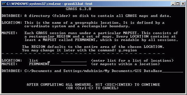

Появившееся окно даст возможность выбрать начальную область (location) и набор данных (mapset). Введем в поле LOCATION слово list и нажмем ESC+ENTER:
grass
Появится окно, которое покажет доступные области, которые должны были быть установлены вместе с GRASS:
grass

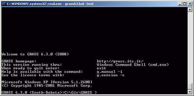

Выйдем обратно в окно выбора области нажав ENTER. Введем в поле LOCATION одно из названий областей, которые мы имеем, допустим это будет South Dakota, название должно точно соответствовать тому, которое выводилось в списке list'ом, иначе будет предложено создать новую область. Если имя области введено верно, GRASS выведет краткую информацию о программе, версию GRASS и название текущей рабочей области.
grass

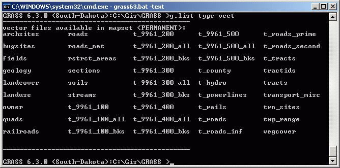

Результатом будет описание данной команды и ее параметров. Параметры вводятся как есть, имя от значения отделяется пробелом, иногда те или иные названия параметров можно опускать (например type=, map= и другие, обычно эти параметры указываются без квадратных скобок в системе помощи). Например, посмотрим все-таки список векторных слоев в выбранной нами области, это можно сделать двумя способами:
g.list type=vect
g.list vect
grass
Теперь мы знаем какие слои находятся в текущей области и начнем создавать на их основе карту.

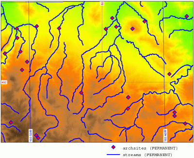

Полученный map-файл нужно экспортировать в графический формат ps и/или pdf с помощью команд ps.map и ps2pdf:
ps.map input=dakota.map output=dakota.eps
ps2pdf dakota.eps dakota.pdf
Результирующая карта должна выглядеть примерно таким образом:
grass
