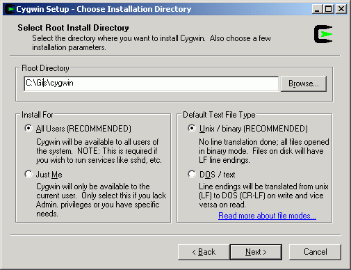

Cygwin нельзя устанавливать в папки с пробелами в названии, например с C:\Program Files\Cygwin. Можно установить Cygwin в корень диска или любую другую папку в названии которой не содержится пробелов.
При установке в пункте Default text file type необходимо выбрать Unix/binary.
папка установки и тип текстовых файлов

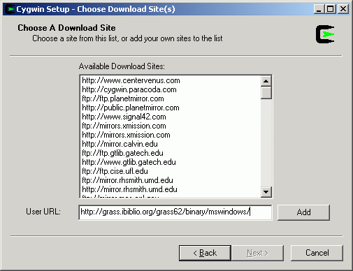

При варианте установки, при котором все загружается инсталлятором из интернет, будет предложено выбрать один из многочисленных серверов, с которых будет осуществлена загрузка. На этом этапе необходимо в строку ... добавить адрес http://grass.ibiblio.org/grass62/binary/mswindows/, с которого будут загружены модули GRASS.
адрес с модулями GRASS

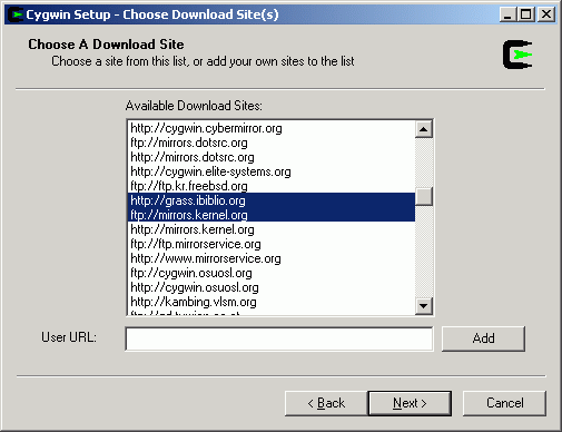

При выборе зеркала необходимо, чтобы выделены были обе строки, одна с адресом наиболее близким к вам (из соображения скорости скачивания) и вторая - новая, с которой будут загружены библиотеки GRASS. Выделить две строки можно с помощью CTRL+левая кнопка мыши.
два адреса загрузки

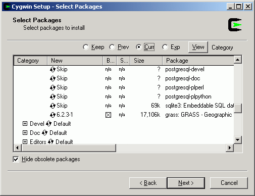

После появления окна с перечнем библиотек необходимо зайти в пункт Database и включить пункт GRASS, который по умолчанию пропускается (skip).
два адреса загрузки

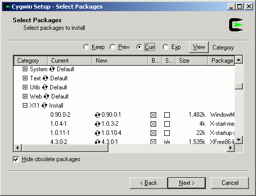

Далее, необходимо включить все пункты в списке X11.
библиотеки X11
Переключатель Curr соответствует настройке когда загружаются только стабильные пакеты Cygwin.

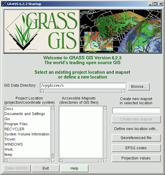

Если все было уставновлено согласно этой инструкции, запустится GRASS и появится следующее окно:
bash
После нажатия ENTER, наконец запустится графический интерфейс (GUI) GRASS:
bash
