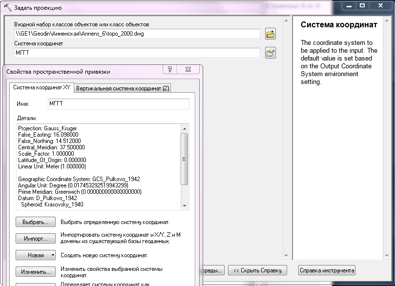

Нет. Подскажите как это сделать? Уверена, что что-то упускаю. Я пыталась задать проекцию через соответствующий инструмент, но ничего не получилось - слои оказываются где-то на экваторе, хотя должны быть в Москве.

СК сделана не правильно - МГГТ не на Красовском

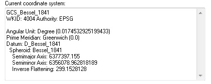

Нет, используйте Bessel_1841, а также укажите в параметрах МГГТ "Latitude_Of_Origin": 55.66666666667

у меня смутное подозрение, что там ошибка не только в Датуме
