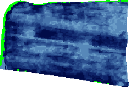

  1. Конвертируем KML в Shapefile. Шелл-скрипт для кучи файлов:
    for f_src in *.kml
    do
        f="${f_src%.*}"
        ogr2ogr -f "ESRI Shapefile" -sql "SELECT Name, OGR_STYLE FROM \"${f}\"" "${f}.shp" "${f_src}"
    done
  2. Создаём таблицу соответствия "стиль <==> цвет" в текстовом файле. Хорошо слепить скриптик для этого. В данном случае с 11 стилями в единственном файле я скопипастил значения из KML врукопашную в файл style.csv:
    style_id,color
    @SOBREL102,#699cc7
    @SOBREL50,#1f3f81
    @SOBREL41,#153073
    @SOBREL3,#0d2267
    @SOBREL70,#38619d
    @SOBREL100,#00ff00
    @SOBREL12,#010c49
    @SOBREL61,#2b508f
    @SOBREL2,#061657
    @SOBREL9,#5788b9
    @SOBREL80,#4774ab

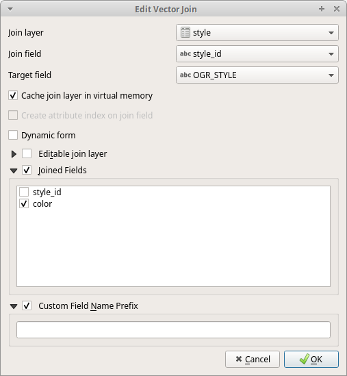

  3. Открываем то и другое в QGIS и джойним к шейпу текстовую таблицу по полю стиля.

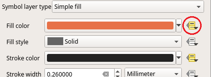

  4. В стилях шейпа определяем цвета полигонов содержимым поля цвета.
Вуаля:

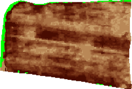

Как оказалось, в KML цвет даётся в формате ABGR. Пришлось «перевернуть» цвета в файле style.csv:
style_id,color
@SOBREL102,#c79c69
@SOBREL50,#813f1f
@SOBREL41,#733015
@SOBREL3,#67220d
@SOBREL70,#9d6138
@SOBREL100,#00ff00
@SOBREL12,#490c01
@SOBREL61,#8f502b
@SOBREL2,#571606
@SOBREL9,#b98857
@SOBREL80,#ab7447
