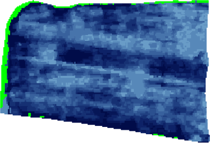

Имею в наличии большое количество безымянных полигонов. Отличаются только геометрией и цветом заливки. Возможно ли конвертировать их в .shp с сохранением информации по заливке (в атрибутивную таблицу к примеру)?
Пример мультиполигона:

  3. Открываем то и другое в QGIS и джойним к шейпу текстовую таблицу по полю стиля.
  4. В стилях шейпа определяем цвета полигонов содержимым поля цвета.

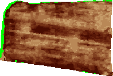

Вуаля:

Как оказалось, в KML цвет даётся в формате ABGR. Пришлось «перевернуть» цвета в файле style.csv:
style_id,color
@SOBREL102,#c79c69
@SOBREL50,#813f1f
@SOBREL41,#733015
@SOBREL3,#67220d
@SOBREL70,#9d6138
@SOBREL100,#00ff00
@SOBREL12,#490c01
@SOBREL61,#8f502b
@SOBREL2,#571606
@SOBREL9,#b98857
@SOBREL80,#ab7447
