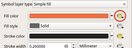

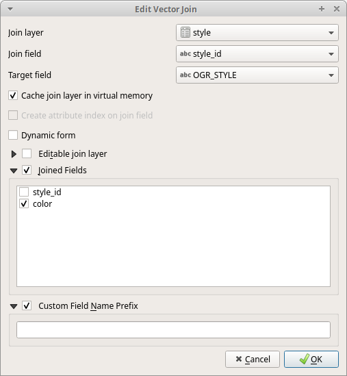

  3. Открываем то и другое в QGIS и джойним к шейпу текстовую таблицу по полю стиля.
  4. В стилях шейпа определяем цвета полигонов содержимым поля цвета.

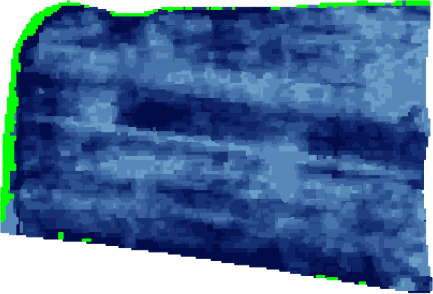

Вуаля:

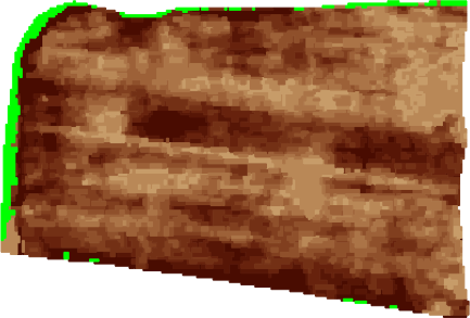

Как оказалось, в KML цвет даётся в формате ABGR. Пришлось «перевернуть» цвета в файле style.csv:
