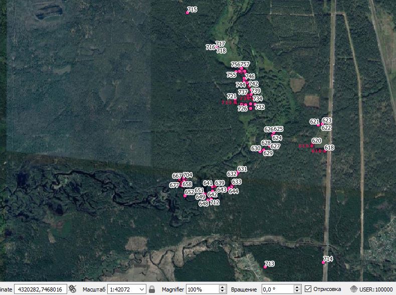

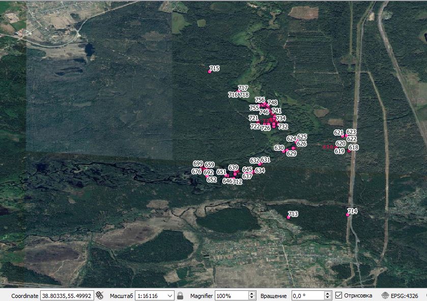

Kapusha
- Сообщения: 12
- Зарегистрирован: 28 окт 2018, 03:20
Re: Система координат проекта (как изменить?)
trir, Игорь Белов, спасибо за ответы! Однако, если выставляю систему координат WGS 84 EPSG:4326 карта растягивается, прилагаю скрины. Первый в EPSG:4326, второй в пользовательской системе.
- Снимок2.JPG (126.05 КБ) 11650 просмотров
- Снимок1.JPG (110.76 КБ) 11650 просмотров
Так и должно быть. В географической системе координаты измеряются в градусах. На широте 55.5° длина градуса по долготе меньше, чем по широте, в sec 55.5° = 1.77 раз. Круги на карте превращаются в эллипсы.
А что такое "пользовательская система"? Координаты на экране соответствуют проекции подложки EPSG:3857 "WGS 84 / Pseudo-Mercator".
Игорь Белов, спасибо! Вот и я не понимаю - у меня в качестве текущей стоит система координат, названная "создана система координат" вот с такими параметрами: Extent: Extent not known
Proj4: +proj=merc +a=6378137 +b=6378137 +lat_ts=0.0 +lon_0=0.0 +x_0=0.0 +y_0=0 +k=1.0 +units=m +nadgrids=@null +wktext +no_defs . Что это за система и в какой момент она создалась я пока не поняла.
А какую из существующих в QGIS систем координат и проекций лучше использовать, чтобы площадные объекты имели адекватную конфигурацию на карте? Также видела карты, сознанные в QGIS, где снимок не растянут, но ячейки градусной сетки имеют прямоугольную конфигурацию (по широте длиннее) такое каким образом создается?
По сути определение proj4 соответствует подложке. Она создалась, когда открыли растр неизвестного происхождения. Хотя QGIS и сам умеет открывать карты из Интернета, особенно c модулем QuickMapServices.
Выбор проекции определяется целями и задачами. Если никаких специальных требований нет, попробуйте EPSG:20007 "Pulkovo 1995 / Gauss-Kruger zone 7". Но сначала почитайте хотя бы вот это.
