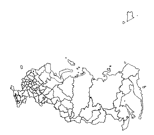

Я имел в виду обрезку морских границ. Т.е. необходимо, чтобы граница проходила по краю земли.

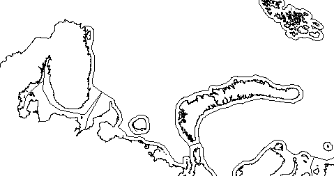

Есть с водными границами карта есть здесь: https://mydata.biz/ru/catalog/databases/borders_ru
+20 км добавлено на всех слоях.
Выкачал общую карту РФ с границами по земле в shp, poly, bpoly: https://yadi.sk/d/XjGV1e0b3S2e5Q
Но не удаётся обрезать исходные shp. Может быть есть рецепт через ogr2ogr или какой-то ещё?
А также Камчатка находится слева. Как это можно изменить?
Чтобы сдвинуть на 11 градусов попробовал менять параметры проекций MapInfo Origin Latitude, False Easting. И затем конвертировать. Но ничего не помогает.

К чему здесь UTM Zone 47? Выберите подходящую проекцию для отображения и обработки данных. Хотя бы EPSG:4326 ("широта/долгота"), а лучше какой-нибудь вариант конической.
Зачем?
В чём это выражается? Перед обрезкой все данные желательно привести к одной СК.

Вот морские (maritime) и земляные (land/baseline) границы: Не знаю, как обрезают один слой об другой.Александр Мурый писал(а): ↑02 фев 2018, 13:32не удаётся обрезать

Re: Обрезка данных АТД РФ из OSM по береговым линиям
Это не Камчатка, а Чукотка, если что.
Вы понимаете разницу между хранением данных и их отображением в ГИС? Хранить можно в любой выбранной системе координат (в данном случае лучше оставить в WGS84), на операции с геометрией "плохое" отображение никак не влияет.
Обрезать можно любым подходящим инструментом типа "Пересечение". Как я увидел, вы работаете в MapInfo, так что ищите там.

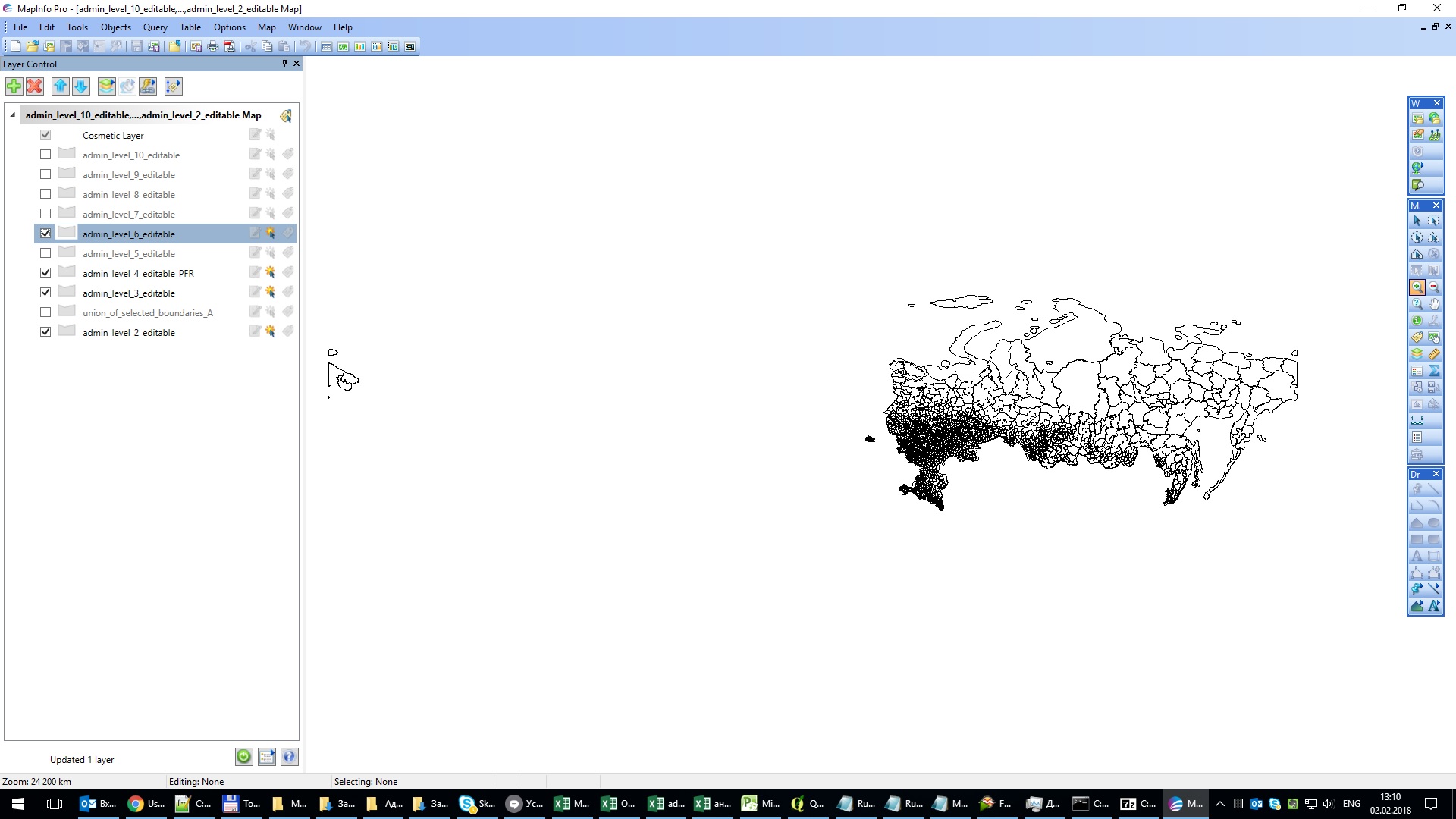

Моя цель - экспортировать через Mapinfo MapX *.gst-файл для Cognos MapManager, там карты отображаются в той проекции, в который они отображаются в MapInfo.
Согласно мануалу при пересохранении TAB-файла новая проекция должна сохраниться в нём.
Once you have created this new projection, you can use it in a Map window to replace the coordinate
system you are using.
1. Open the map for which you want to change projections.
2. In the Layers or Explorer window, right-click the map name and click Map Options to open the
Map Options dialog box.
3. Click Projection to open the Choose Projection dialog box.
To change the projection of a tab file and all of the map objects in it, use the Save Copy
As command and select the new projection (on the HOME tab, in the File group, click
Save Copy As).
