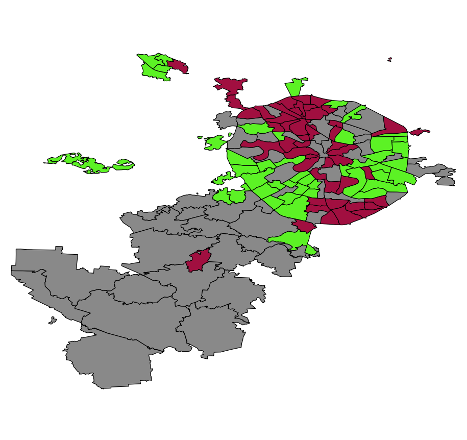

Есть таблица вида район - число, типа Арбат -10; Чертаново-Центральное - 5; Молжаниновский - 3. 126 строк. Требуется получить карту Москвы в формате пригодном для веб (png, svg) где каждый район покрашен в цвет в зависимости от числа из таблицы. Подскажите, пожалуйста, что использовать, по каким ключевым словам искать решение. По уровню вопроса, думаю понятно, что купленных ГИС у меня нет.

trir, как-то так получилось. Не подскажете, визуально пропорции не привычны. Что-то с проекцией? Где крутить?

Где крутить понятно. Не понятно какую систему координат ставить для Москвы.

в web обычно используют меркатор, но при желании можно использовать и МГГТ

Если нет других вводных, то разумнее всего использовать UTM37N - и пропорции будут привычны, и людям можно показать без долгих разъяснений. И в таком масштабе от всех российских СК отличия по форме, пропорциям и восприятию (углу поворота карты) будут минимальны.

Спасибо. Попробовал и Меркатор и UTM zone 37N. Честно говоря, не заметил больших отличий. Возможно это ересь, но прошу учесть, что цель — инфографика.
Как перевести те цифры которые в статье МГТТ в тот формат который в QGIS (proj4?) я не понял. Точнее понял, что это стоит 550р.
просто
+proj=tmerc +ellps=bessel +towgs84=316.151,78.924,589.65,-1.57273,2.69209,2.34693,8.4507 +units=m +lon_0=37.5 +lat_0=55.66666666667 +k_0=1 +x_0=16.098 +y_0=14.512
но для инфографики разница между UTM и МГГТ не будет заметна
может что то не то делаете - разница должна быть очень заметна
