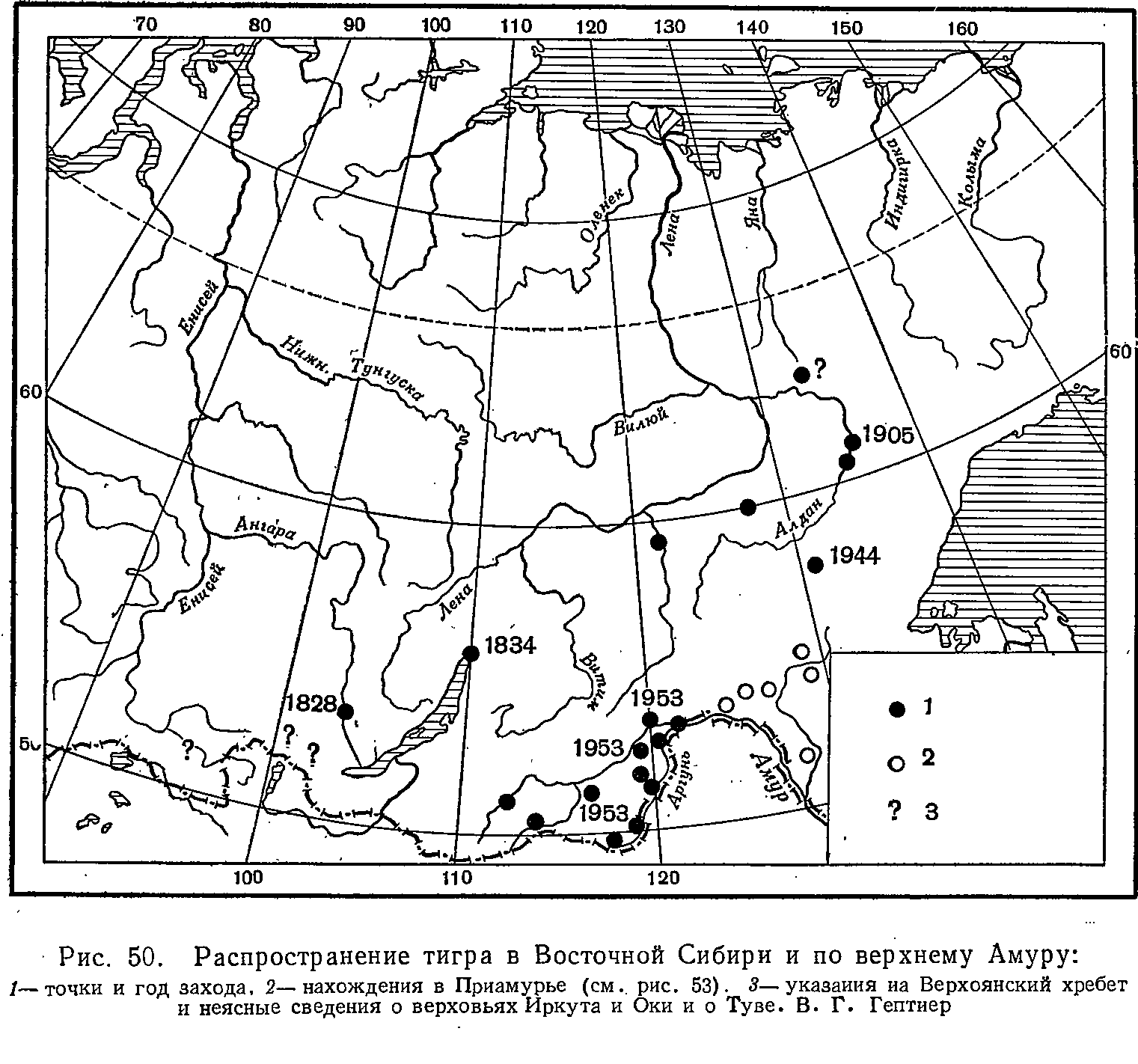

Привязываю рисунок из "Млекопитающих Советского Союза" 1972 (см.)
Проекции подбирал экспериментально, пока лучше всего подошла "Pulkovo 1942 / 3-degree Gauss-Kruger CM 114E" (EPSG:2614), но и это неидеально.
Есть предположение, что это равнопромежуточная коническая проекция Каврайского, но в списке QGIS (2.18.11) её нет, а хотелось бы проверить. Не знаете ли, как её задать (определить) в QGIS?

На широком охвате карты меридианы остаются прямыми. Это определённо коническая проекция, а не Гаусса-Крюгера.
Расстояния в середине карты между параллелями (60° и 70°) меньше, чем на краях (50° и 60°). Так что это, по-видимому, не равнопромежуточная, а равноугольная коническая проекция Ламберта.
  1. В данном случае параметров нигде нет, их надо вычислять. По картинке получаются такие цифры: долгота центрального меридиана λ₀ ≈ 114°, широта главной параллели φ₀ ≈ 63°. Для QGIS лучше принять две стандартные параллели, скажем, φ₁ = 55°, φ₂ = 70°. Итого: +lon_0=114 +lat_1=55 +lat_2=70
  2. Верно, eqdc — равнопромежуточная коническая. Сейчас нам нужна lcc — равноугольная коническая Ламберта: +proj=lcc
  3. False Easting, False Northing — значения прямоугольных координат в центре проекции. В данном случае вообще неважны, как и начальная параллель: +lat_0=0 +x_0=0 +y_0=0
  4. Пока просто примите на веру, что принятая в СССР система СК-42 описывается так: +ellps=krass +towgs84=23.92,-141.27,-80.9,0,0.35,0.82,-0.12
Строка параметров для карты распространения тигра:
+proj=lcc +lat_0=0 +lon_0=114 +lat_1=55 +lat_2=70 +x_0=0 +y_0=0 +ellps=krass +towgs84=23.92,-141.27,-80.9,0,0.35,0.82,-0.12 +units=m +no_defs
