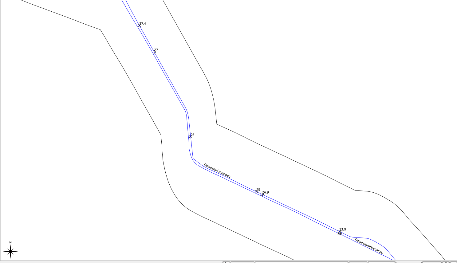

Здравствуйте, моя проблема заключается в следующем: у меня в qgisе есть слой на котором отрисован трубопровод длинной 13 000 км и мне нужно нарисовать охранную зону (по 500 метров вправо и влево от трубы). Есть ли в qgisе возможность рисовать эти параллельные линии с заданным расстоянием друг между другом?
Выглядеть должно всё вот так

Ну мне нужно чтобы они по 500м были, я создал буферную зону и на одном участке померил линейкой, получилось ровно 500 метров, а прошёл дальше, где труба начинает петлять, там уже и 400 и 300. Всё отмеряю линейкой.
Вот на картинке внизу 450 метров если линейкой мерить, а выше уже до 400 и меньше сужается буферная зона, м визуально это тоже видно

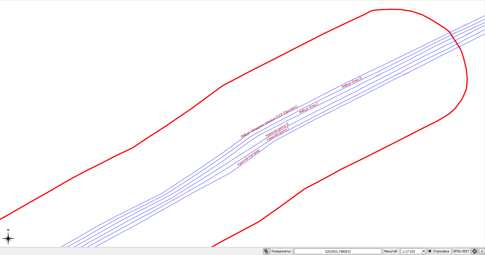

Да нет, всё получилось. Встала другая проблема.. У меня есть слой, в котором много дорог пересекающих охранную зону, и мне нужно удалить лишние участки этих дорог выходящие за пределы охранной зоны, а когда применяю операцию Вектор->Геообработка->пересечение, то у меня проходит процентов 20-40 и срывается, а созданный новый слой пустой. Не подскажете в чём проблема?
