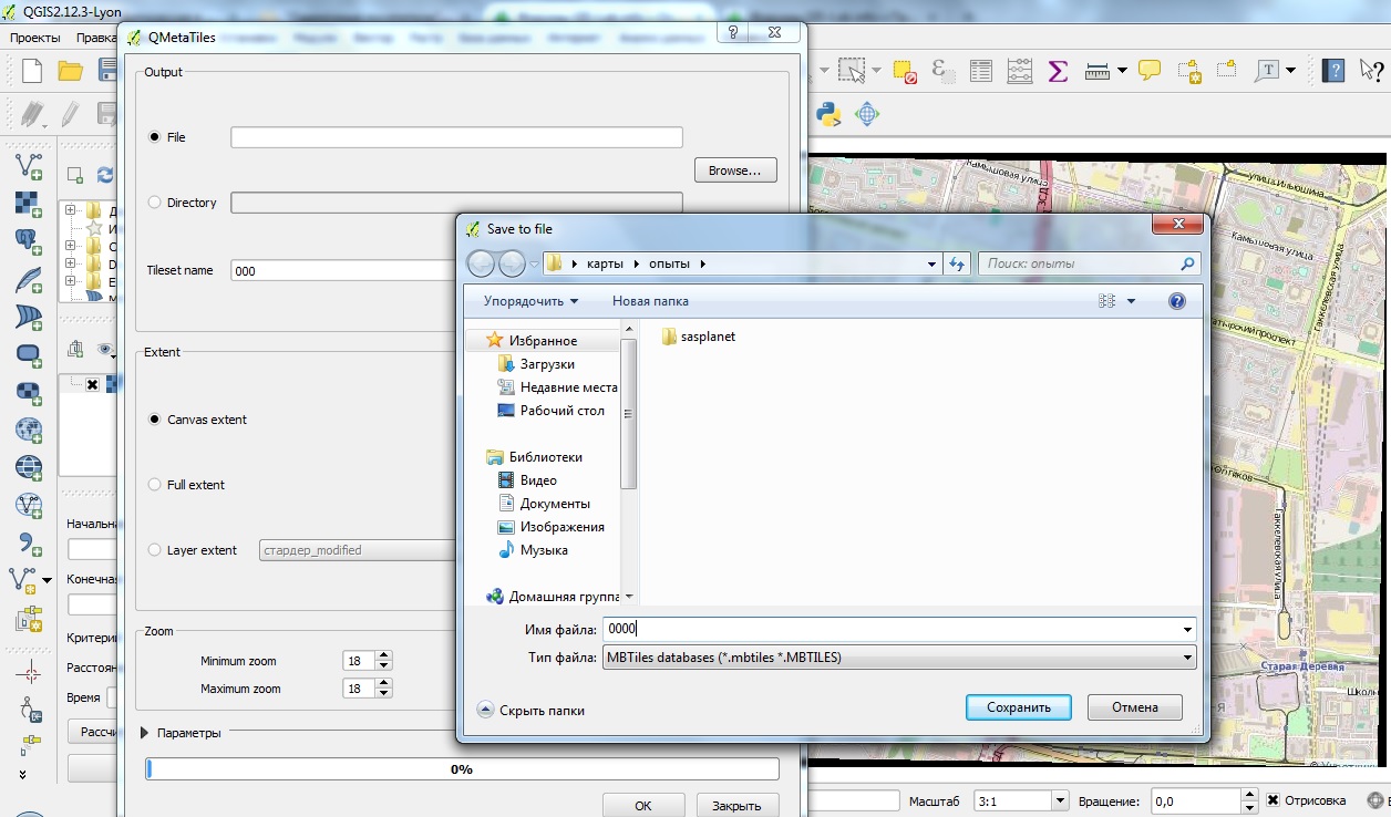

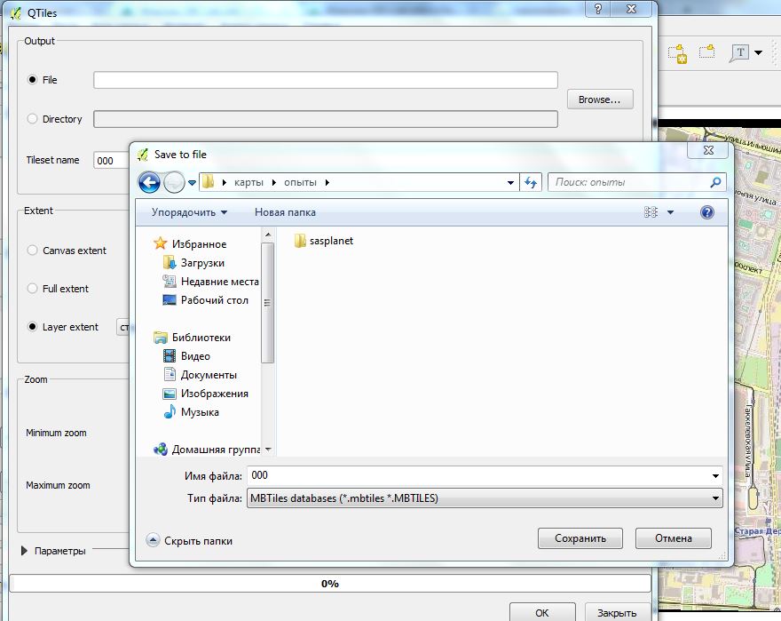

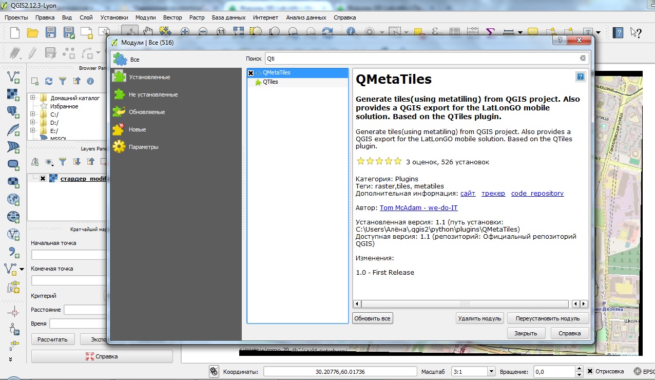

4. Qgis - модули - управление модулями - QMetaTiles - Установить(рис 1)
5. Qgis - кнопка QMetaTiles - выбрал первое поле File, выбрал место куда сохранить, имя, Сохранить(рис 2)
6. После нажатия кнопки сохранить в п.5 вылетает ошибка (рис.3)

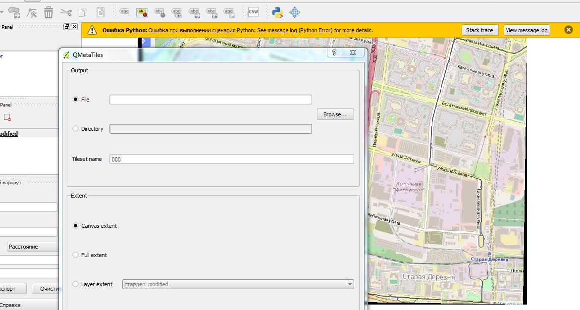

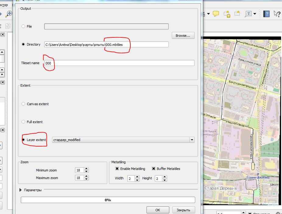

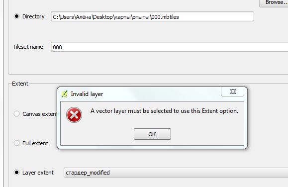

8. Qgis - кнопка QMetaTiles - выбрал второе поле Directory, указал место сохранения и добавил через слеш имя файла с расширением.(рис 4)
9. после нажатия кнопки ОК, выдает ошибку с просьбой выбрать векторный слой.(рис 5)

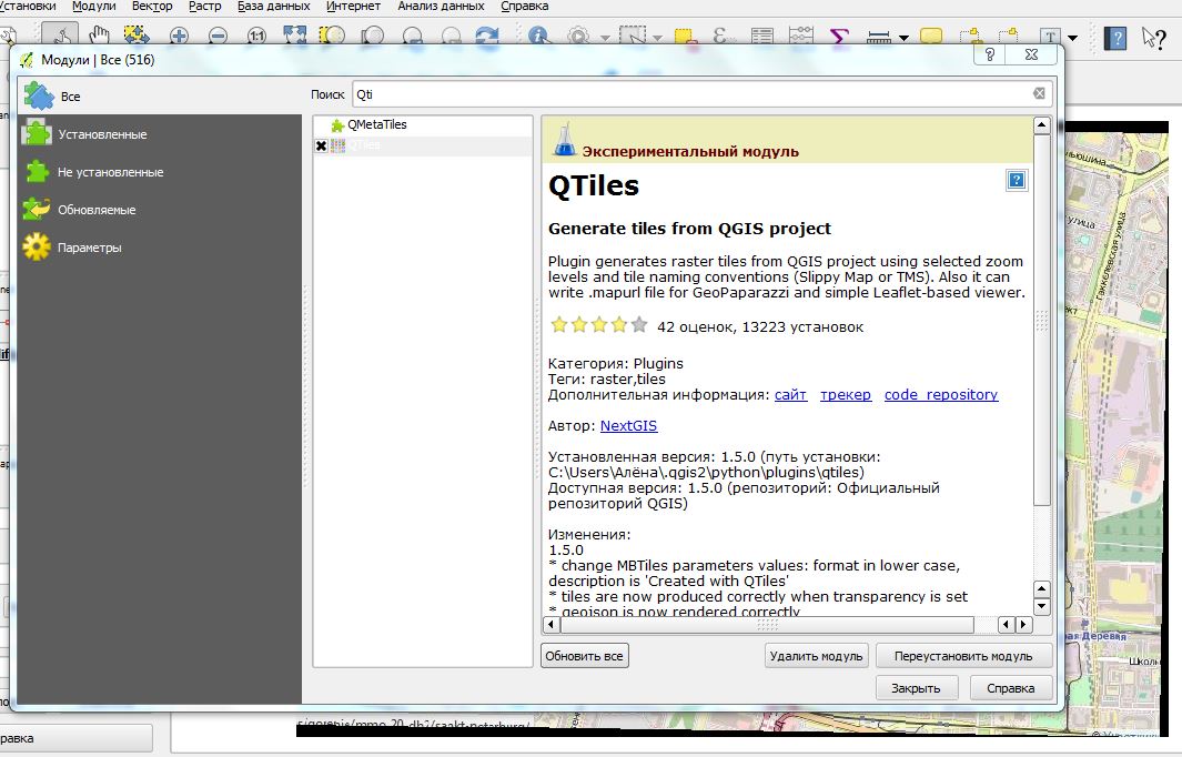

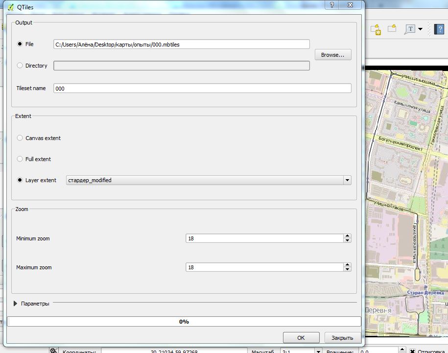

11. Qgis - модули - управление модулями(в параметрах - разрешить устано-ку экспер-х модулей) - Qtilles - Установить(рис 6)

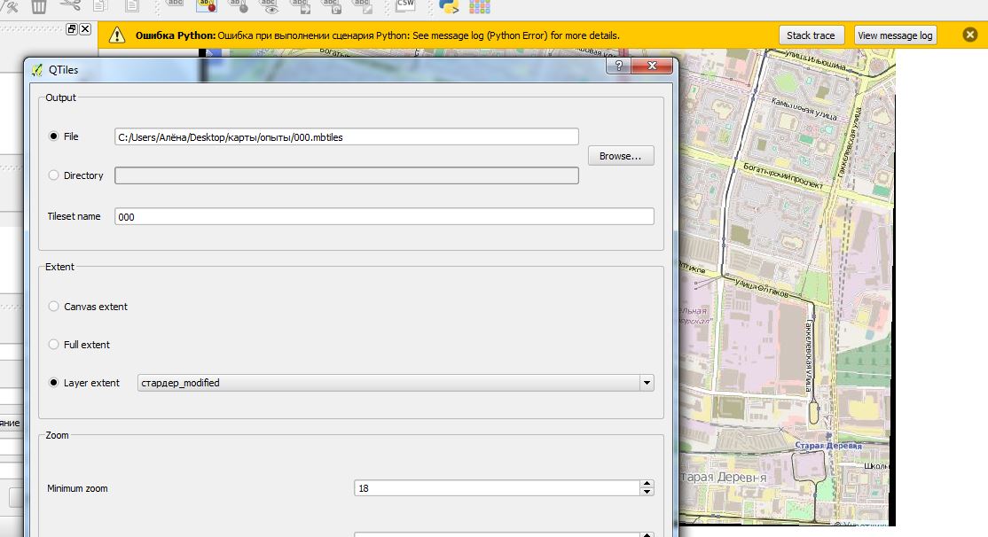

12. Qgis - кнопка Qtiles - выбрал первое поле File, и выбрал путь куда сохранить, имя, Сохранить(рис 7)
13. настройки (рис 8 )
14. Жму ОК и вылетает ошибка (рис 9).
15. аналогично п.8. Та же самая ошибка.

То, что плагин QMetaTiles у вас не заработал — частое явление для плагинов QGIS. Текст ошибки вы не написали, кстати (а это важно).
Как вариант: может быть, вам убрать кириллические названия из путей к файлам? Это может быть проблемой для QGIS. И ещё: на рис.5 в тексте ошибки вам ясно сказано, что нужно указать векторный слой, а у вас указан растровый.

Да, после убора кириллических названий программа создала файл. Спасибо!Александр Мурый писал(а):То, что плагин QMetaTiles у вас не заработал — частое явление для плагинов QGIS. Текст ошибки вы не написали, кстати (а это важно).
но теперь этот файл не может прочесть андроид прога, пишет что карта загружена а картинки нет :\
