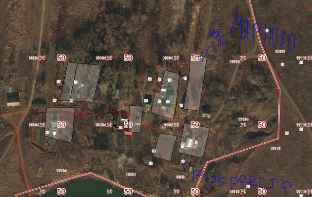

Здравствуйте! Прошу помощи местных гуру. Начну по порядку:
1. Были сделаны выписки КПТ из росреестра, конкретно на сельское поселение Узуновское, Серебряно-Прудского р-на, Московской области, как я понимаю в МСК-50-2.
2. Программой RosreestrXML были переконвертированы в формат MAPINFO - файл КПТ.tab
3. Теперь мне необходимо все это дело перенести в Sasplanet.
4. В MAPINFO есть инструмент - связь с GoogleEarth. Я открываю таблицу в программе, пытаюсь выгрузить в KML, а все это дело попадает в Африку. Пытался пересохранить таблицу в другой проекции "Долгота / Широта (WGS 84)\EPSG4326" - ничего не получилось.
Вот попробовал сделать через инструмент XMLConverter 3.0.6 , что то у меня получилось очень большая погрешность, хотелось конечно чтобы было совпадение со слоем росреестра в sasplanet.
