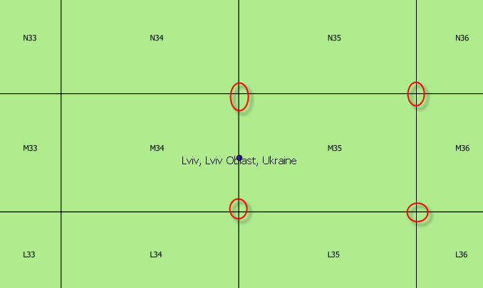

- В QGIS СК такая
- CK.png (1.97 КБ) 15820 просмотров

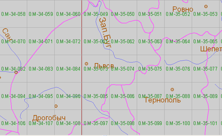

- Можно привязать сюда
- img.png (18.19 КБ) 15825 просмотров

Прошу прощения. Перепутал масштабы, но принцип один и тот же. Возьмите например наменклатуру М-35-073. (ну или любую из одинарных). Разберитесь в номенклатуре и разграфке. Если есть какое-то географическое предпочтение кроме Львова, сообщите- скажу номенклатуру.
- 100т.png (24.67 КБ) 15749 просмотров
