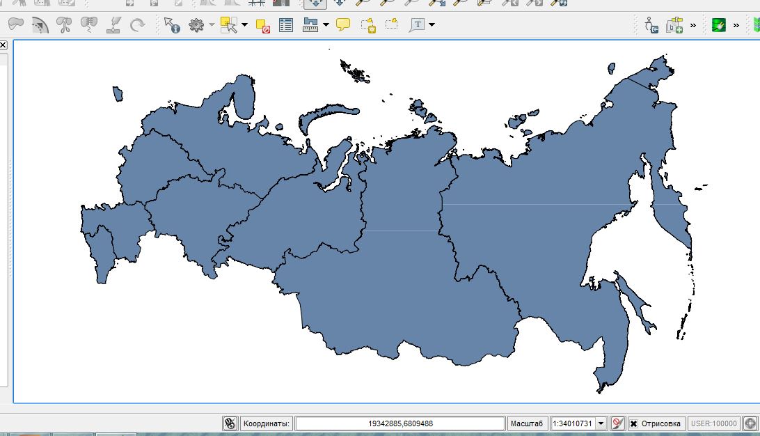

Ребят такая дилемма. Делаю приложение, которое работает с картой России в shape формате. Использую компонент от devexpress, НО, он поддерживает карты, как я понял, только в градусах. Скажите плиз, есть ли какая-то возможность преобразовать карту из метров в градусы.... возможно не корректно выражаюсь, извините, но мало что понимаю в этом...

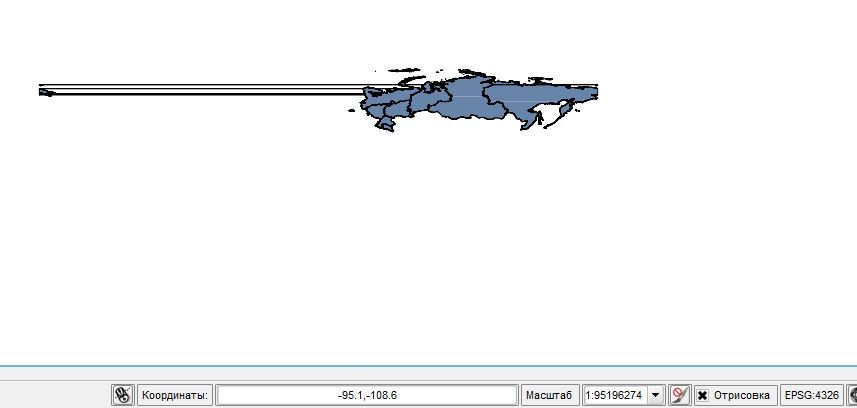

Спасибо всем за отзывы. Александр Мурый, делаю все так как вы сказали, в итоге картая меняет свой образ.
Изначальный
и то что получается...
то что получилось

1. dotspatial
http://dotspatial.codeplex.com/
2. разрезать полигоны по 180 паралели

Если Вы хотите чтобы Чукотка "встала " на свое место, то почитайте
Сообщения: 2243
Re: Ребят, помогите несведущему.
Сообщение Игорь Белов » 04 апр 2013, 18:42
Посмотрите внимательнее, Чукотка стояла на месте, проблема появилась после отображения в долготе/широте.
trir писал(а):разрезать полигоны по 180 паралели
Помотрите внимательнее, полигоны уже разрезаны по 180 параллели. Нужно переносить Чукотку на 360 градусов по долготе.

ErnieBoyd Всë таки надо попробовать Альберса-Сибирь в проекции внести. У меня довольно часто такая картинка вылезала и я как то ее решал, а раз переносить я ничего не умею, то вроде со сменой проекции проблема исчезала: )

На рисунке видно что чукотка "не разлетается" на весь мир, а разлетается какая часть данных. Возможно острова. Приложите ваши данные для понимания проблемы.
Для разрезки по 180 используйте ogr2ogr с опцией wrapdateline. Утилита идет вместе с QGIS (например, C:\Program Files (x86)\NextGIS_QGIS\bin).

Ребят, спасибо еще раз за отзывы! Petruxin, обязательно попробую Ваш вариант! Есть еще нюанс, простите, просто не хватает знаний. Когда переводится в градусы, то кроме той левой части пренесенной, есть еще нюанс. Карта как бы меняет свою форму, отображение не такое как она была изначально в метрах.... это поправимо?

При переводе в другую проекцию внешний вид вполне может изменится. Для этого и выбирается наиболее подходящая прекция.

33Evgenyy33 писал(а): Карта как бы меняет свою форму, отображение не такое как она была изначально в метрах.... это поправимо?
См. http://gis-lab.info/qa/proj-sk-faq.html#16
