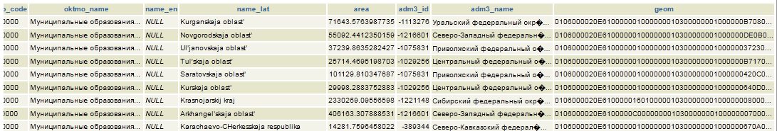

Максим Дубинин писал(а):Я подключаюсь к базе gen и у меня все нормально. Таблицы на месте, данные в них есть.
Покажите, пжл, скрин с выборкой из таблицы.
Вот как выглядит у меня выборка именно из той таблицы, которую вы указали
Колонка geom пустая
download/file.php?mode=view&id=5475
Выборка из таблицы

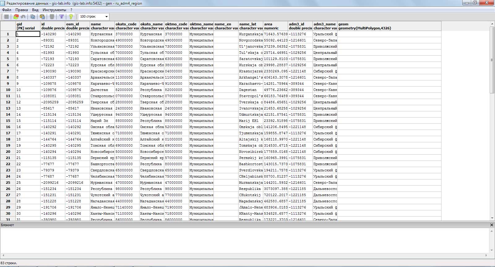

Re: Не для всех регионов в базе PostGIS есть границы
Сообщение Максим Дубинин » 01 дек 2012, 04:23
Я смотрю таблицы из QGIS, он показывает геометрии как геометрии, на карте.
geom в phpPgAdmin так же присутствует
Про pgadmin ничего не могу сказать, видимо у вас что-то именно с тем, что он не может показать geom.
Сообщение bratok » 01 дек 2012, 15:09
Поставил phpPgAdmin. Действительно все данные видны, почему pgadmin не показывает эти поля не понятно, я кучу времени на это убил.
Спасибо большое за помощь.
