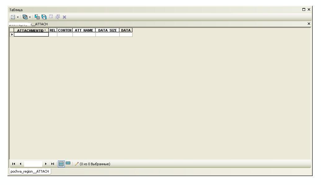

Добавила таблицу вложений к слоям, сделала ее редактируемой. Она у меня выглядит так
- бавлинский для фото.jpg (36.19 КБ) 16907 просмотров

Re: Как вставить документ Word в атрибутивную таблицу ArcGIS
редактировать надо не таблицу вложений, а объекты на карте. таблица будет редактироваться аркмепом без вашего участия.
откройте то же самое окно, где вы вписывали атрибуты объектов, там будет кнопка для работы с вложениями.
