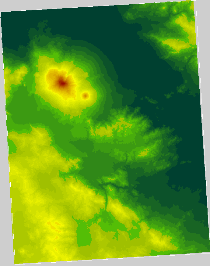

Сообщение Александр Фадеев » 19 июн 2012, 08:41
что-то меня берут сомнения, что это тот участок. Результат в Панораме такой. косяков не вижу (достаточно операции импорта).

Сообщение ericsson » 19 июн 2012, 09:01
Ровно тот самый - гора с практически круглым чуть меньшим пиком к юго-востоку, возвышенность с чуть изогнутым хребтом к юго-западу от нее - все довольно приметные детали.
