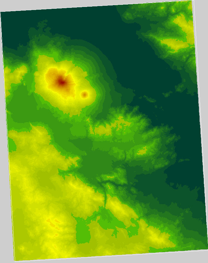

Вот гора в цветах по умолчанию (дырки видны лучше):
Вот сырцы, участок с этой горой:
http://dds.cr.usgs.gov/srtm/version2_1/ ... 44.hgt.zip
Подобные дырки наблюдаю в основном в высокогорье, по хребтам. Рискну предположить, что ледники спутник отсканить не смог, а потому данных нет - на этих участках сплошная белая заливка.

По ссылке у вас старые данные SRTM3 (а не SRTM30 -- это другая модель рельефа, в 10 раз грубее SRTM3). Просто используйте более свежую версию, где уже избавились от "дырок" (SRTM лежит здесь на гис-лабе).
Вот ссылка на файл, куда попадает ваш участок.

что-то меня берут сомнения, что это тот участок. Результат в Панораме такой. косяков не вижу (достаточно операции импорта).

Ровно тот самый - гора с практически круглым чуть меньшим пиком к юго-востоку, возвышенность с чуть изогнутым хребтом к юго-западу от нее - все довольно приметные детали.

Мужики! Большое всем спасибо! Проблему решил.
Скачал по ссылке свежие тифы (кстати, а остальные файлу по квадрату зачем, м?) — там всё пучком, никаких дыр.
