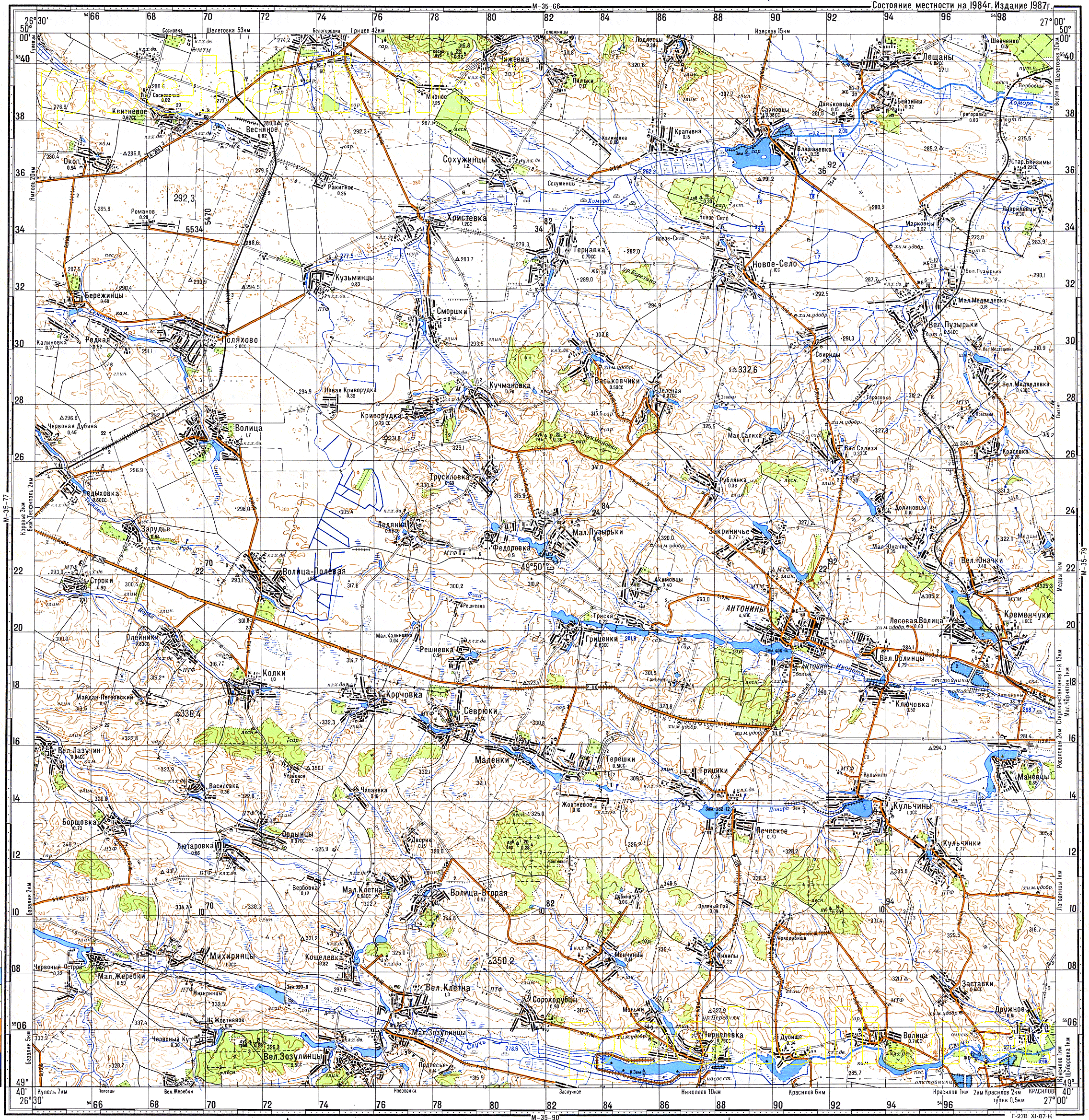

Представляю результаты моей первой привязки в ERDAS IIMAGINE 8.7. Привязка получилась просто отвратительная! :cry: Просьба помочь разобраться, в чем проблема - в моих действиях или в карте.

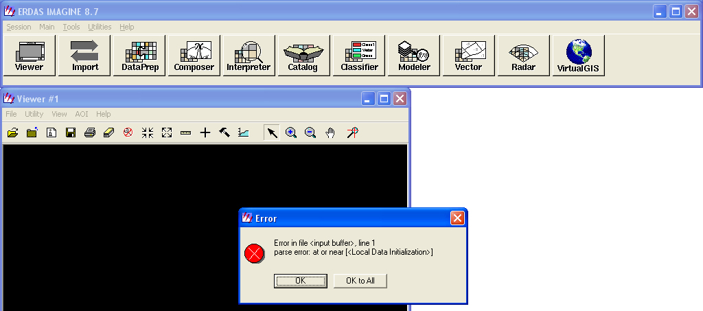

Вначале не смог открыть исходный растр нажатием кнопки открыть на панели инструментов. Выдалось сообщение об ошибке (смотрите вложение №1). Открыл только через меню Файл --> список последних файлов внизу. Для примера взял первый попавшийся под руку растр - лист топокарты советского генштаба, километровка,квадрат M-35-078 (смотрите вложение №2).
Далее следовал строго инструкции статьи. Проставил точки по четырем углам, №5 и №6 посередине верхней и нижней стороны квадрата. Потом начались трудности. №7, №8 хотел поставить посередине левой и правой стороны квадрата, а №9 - в его центре, но не смог найти середину левой и правой сторон, так как нарисованная координатная сетка в левом верхнем углу квадрата смещена вниз (смотрите исходный растр во вложении №2).

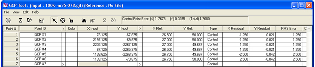

Далее посчитал ошибки - они оказались очень большие (смотрите вложение №3). :evil:

Последующая передискритизация (Resample method) прошла успешно, но вот конечный результат совсем не порадовал. Открыл полученный файл .img во Viewer и увидел сплюснутую по вертикали картинку (смотрите Вложение №4ю Результаты работы). Как можно наложить программные градусную и километровую сетки и проверить их совпадение с нарисованной на растровой карте сеткой? Жду детального разбора моей первой привязки.

1. gif лучше пересохранить как tif перед привязкой
2. да, выходные координаты не пересчитались и остались в lat/long, какую проекцию выбирали?
3. результат нормальный, см. http://gis-lab.info/qa/proj-sk-faq.html#16. Привяжете в проекцию - будет не сплющенное.

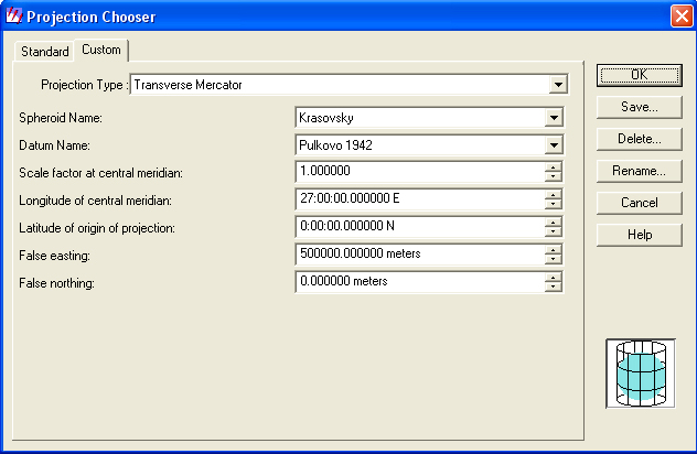

Тут моя ошибка - оставил, как было в начале, до установок точек привязки, то есть как написано в статье:
Таким образом, в диалоговом окне Projection Chooser во вкладке Standard из списка нужно выбрать Geographic и во вкладке Custom определить Spheroid name - Krasovsky и Datum name - Pulkovo 1942
и в конце не перевел в спроектированную прямоугольную систему координат.
Тренировался на листе 100k--n35-031.tif и попробовал перевести в Transverse Mercator, как это рекомендуют делать для привязки всех топографических карт в OziExplorer. Но не до конца разобрался с настройками поперечной проекции Меркатора (см. вложение 1). Просьба помочь с заполнением полей. Я поставил следующие значения для квадрата 100k--n35-031.tif:
Projection Type - Transverse Mercator
Spheroid Name - Krasovsky (всегда ли это лучше указывать для калибровки топокарт или нет?)
Datum Name - Pulkovo 1942 (в Ozi бывают Pulkovo 1942 (1) и Pulkovo 1942 (2). Это одно и то же?)
Scale factor at central meridian - встречал 0.9996 и 1.0000 (цифры близкие, есть ли разница, что ставить? Какая правильнее?)
Longitude of central meridian - для данного листа поставил 27:00:00.000000 E, так как я это определил по бланковой карте для рассматриваемого квадрата N-35 (по какому общему алгоритму определять эту величину для любого квадрата земного шара и указывать E или W, объясните, пожалуйста подробно?)
Latitude of origin of projection - совсем не знаю, что ставить, оставил как было - 0:00:00.000000 N (как определять эту величину?)
False easting - поставил 500000.000000 метров, как это рекомендуют ставить в OziExplorer (всегда ли такая цифра должна стоять, или для каких-то других квадратов земного шара может быть другая величина? Как ее определять?)
False northing - оставил 0.000000 метров, как это рекомендуют ставить в OziExplorer (всегда ли такая цифра должна стоять, или для каких-то других квадратов земного шара может быть другая величина? Как ее определять?)

Введенные вами параметры совпадают со спроецированной системой координат Гаусса-Крюгера, зона 5. Судя по названиям растров ваши топокарты созданы в этой системе координат и по большому счету, имеет смысл привязывать их именно в нее. Что вы и делаете судя по параметрам.
Однако, выходная СК не обязательно должна быть равна той СК, в которой созданы данные. Выбор результирующей СК определяется общей протяженностью территории, типом расчетов выполняемым по данным и другими параметрами.
Вдаваться в все параметры ГК я здесь не хотел бы, рекомендую ознакомиться с соответствующей литературой по проекциям или подождать ответа от кого-то еще.
