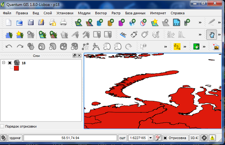

ErnieBoyd писал(а):
SKAD93 писал(а):Вот у меня кривая система координат,а любая другая просто не привязывается
Простите, это Вы о чём? Чуть выше на картинке Ваш слой 18.shp с файлом проекции 18.prj, представленным ещё парой постов ранее. Сомневаетесь в корректности?
Я тогда не понимаю,почему он показывает не верхние координаты,а нижние.Это возможно как-то изменить?

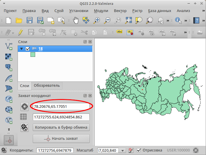

Сообщение trir » 13 июн 2014, 23:03
Так что ли?
shp18.zip
(4 МБ) 387 скачиваний
SKAD93
Сообщения: 10
Зарегистрирован: 11 июн 2014, 19:52
Re: Не получается привязать систему координат
Сообщение SKAD93 » 14 июн 2014, 18:21
trir писал(а):Так что ли?
Именно так,Можно узнать,как вы это сделали?
Сообщения: 5369
Сообщение trir » 14 июн 2014, 18:45
Установил для проекта СК - WGS84.LL EPSG:4326
