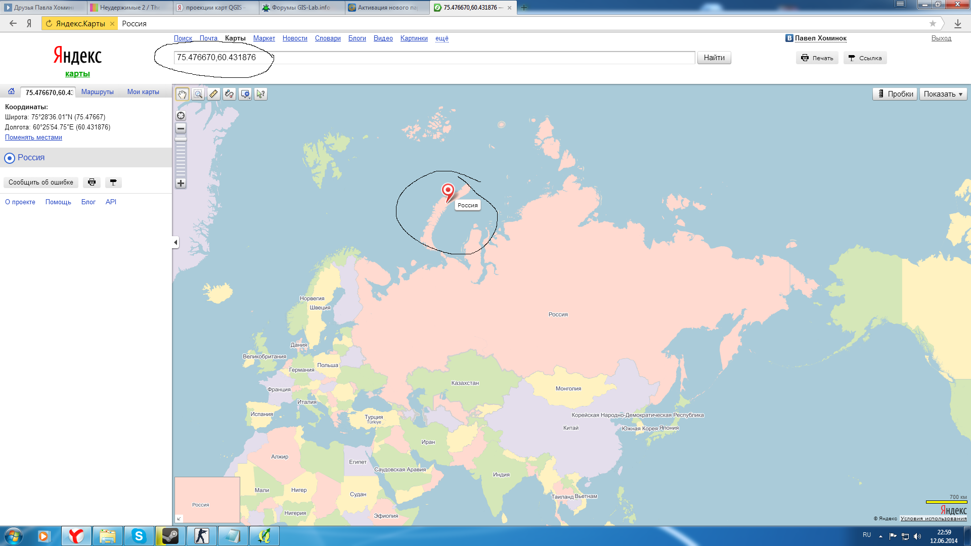

Вот скрин яндекс карт с координатами точки.
Координаты которые есть.png (322.43 КБ) 15848 просмотров

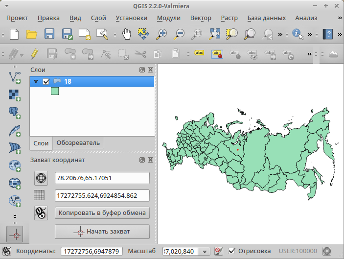

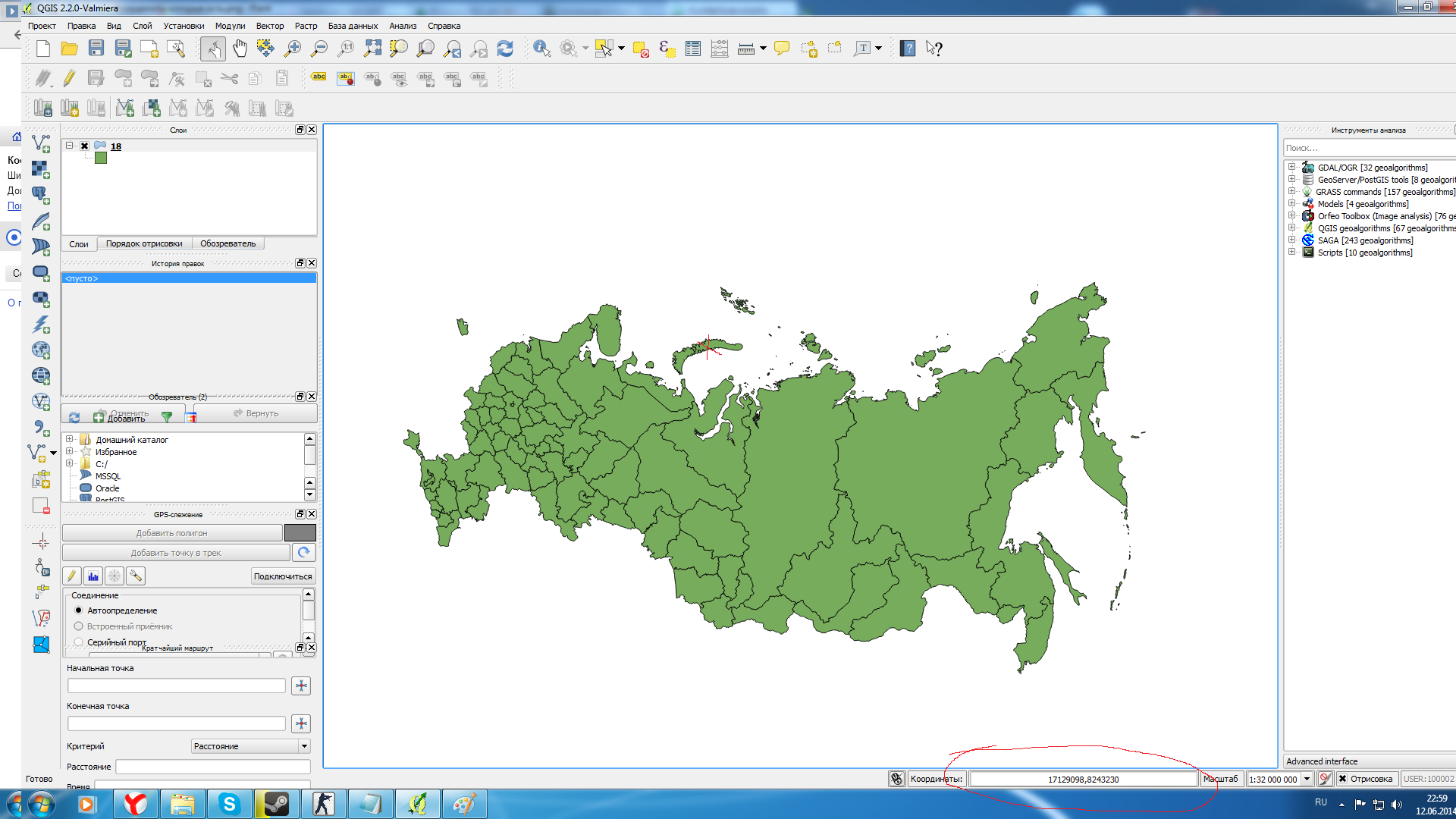

А это скрин карты моей и координат которые мне выдает QGIS
Координаты которые выдает.png (364.6 КБ) 15848 просмотров
И я ожидаю,что когда я прикреплю к карте правильную систему координат,то в QGIS мне будет выдавать такие же координаты для точки как я Яндекс.Картах.Надеюсь понятно написал.

SKAD93 писал(а):я ожидаю,что когда я прикреплю к карте правильную систему координат,то в QGIS мне будет выдавать такие же координаты для точки как я Яндекс.Картах.
IMHO самый удобный способ - активировать модуль "Захват координат": [Модули] -> [Управление модулями...] -> "Захват координат". Жмёте кнопку [Начать захват] и тычете в карту. Долгота и широта в первой строке.
Имеются и другие способы.

Сверху нам выдает координаты в выбранной нам системе,а снизу в системе координат проекта.Вот у меня кривая система координат,а любая другая просто не привязывается

SKAD93 писал(а):Вот у меня кривая система координат,а любая другая просто не привязывается
Простите, это Вы о чём? Чуть выше на картинке Ваш слой 18.shp с файлом проекции 18.prj, представленным ещё парой постов ранее. Сомневаетесь в корректности?
