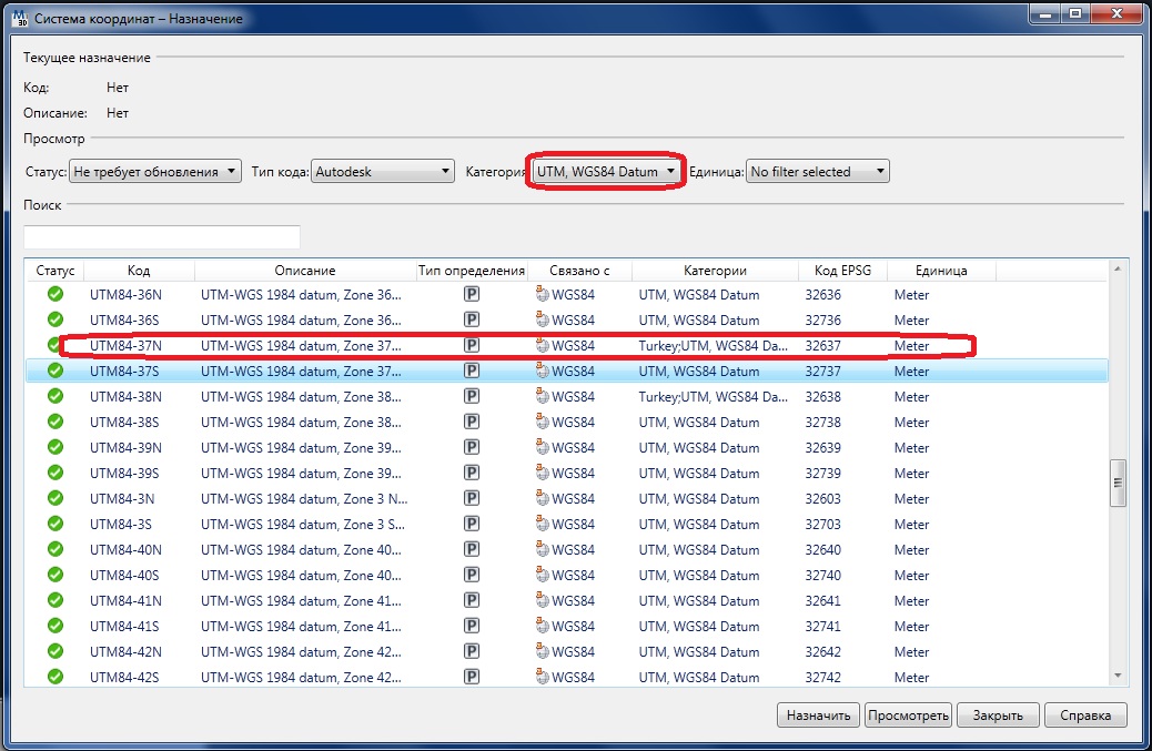

Вопрос: какую именно UTM zone 37N надо выбирать из длиннющего списка в AutoCAD Map 3D? Она там не одна, их много. Или же надо брать GK - я уже запутался.

Вот отфильтрованный список из AutoCAD Map 3D. Вроде бы понимаю, что надо брать либо Europe, либо Unreferenced (на датуме INTNL), но до конца не уверен.https://www.dropbox.com/s/1dcupvcefdxvm ... UTM37N.JPG

- Сообщения: 5370
- Репутация: 1021
- Откуда: Ё-бург
Re: Наложение dwg в 2000 и shp-файлов из Openstreetmap
Для начала надо нужную категорию выбрать - UTM, WGS84 Datum
- scr_utm37.jpg (223.07 КБ) 25502 просмотра
Понял, спасибо. Так почему же Москве из OSM в QGIS-проекте назначена СК 3857, а не UTM в соответствующей зоне?
