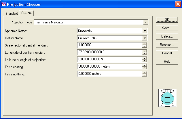

Тренировался на листе 100k--n35-031.tif и попробовал перевести в Transverse Mercator, как это рекомендуют делать для привязки всех топографических карт в OziExplorer. Но не до конца разобрался с настройками поперечной проекции Меркатора (см. вложение 1). Просьба помочь с заполнением полей. Я поставил следующие значения для квадрата 100k--n35-031.tif:
Projection Type - Transverse Mercator
Spheroid Name - Krasovsky (всегда ли это лучше указывать для калибровки топокарт или нет?)
Datum Name - Pulkovo 1942 (в Ozi бывают Pulkovo 1942 (1) и Pulkovo 1942 (2). Это одно и то же?)
Scale factor at central meridian - встречал 0.9996 и 1.0000 (цифры близкие, есть ли разница, что ставить? Какая правильнее?)
Longitude of central meridian - для данного листа поставил 27:00:00.000000 E, так как я это определил по бланковой карте для рассматриваемого квадрата N-35 (по какому общему алгоритму определять эту величину для любого квадрата земного шара и указывать E или W, объясните, пожалуйста подробно?)
Latitude of origin of projection - совсем не знаю, что ставить, оставил как было - 0:00:00.000000 N (как определять эту величину?)
False easting - поставил 500000.000000 метров, как это рекомендуют ставить в OziExplorer (всегда ли такая цифра должна стоять, или для каких-то других квадратов земного шара может быть другая величина? Как ее определять?)
False northing - оставил 0.000000 метров, как это рекомендуют ставить в OziExplorer (всегда ли такая цифра должна стоять, или для каких-то других квадратов земного шара может быть другая величина? Как ее определять?)

Настройки поперечной проекции Меркатора
TM настройки.jpg (140.11 КБ) 18141 просмотр

Введенные вами параметры совпадают со спроецированной системой координат Гаусса-Крюгера, зона 5. Судя по названиям растров ваши топокарты созданы в этой системе координат и по большому счету, имеет смысл привязывать их именно в нее. Что вы и делаете судя по параметрам.
Однако, выходная СК не обязательно должна быть равна той СК, в которой созданы данные. Выбор результирующей СК определяется общей протяженностью территории, типом расчетов выполняемым по данным и другими параметрами.
Вдаваться в все параметры ГК я здесь не хотел бы, рекомендую ознакомиться с соответствующей литературой по проекциям или подождать ответа от кого-то еще.
