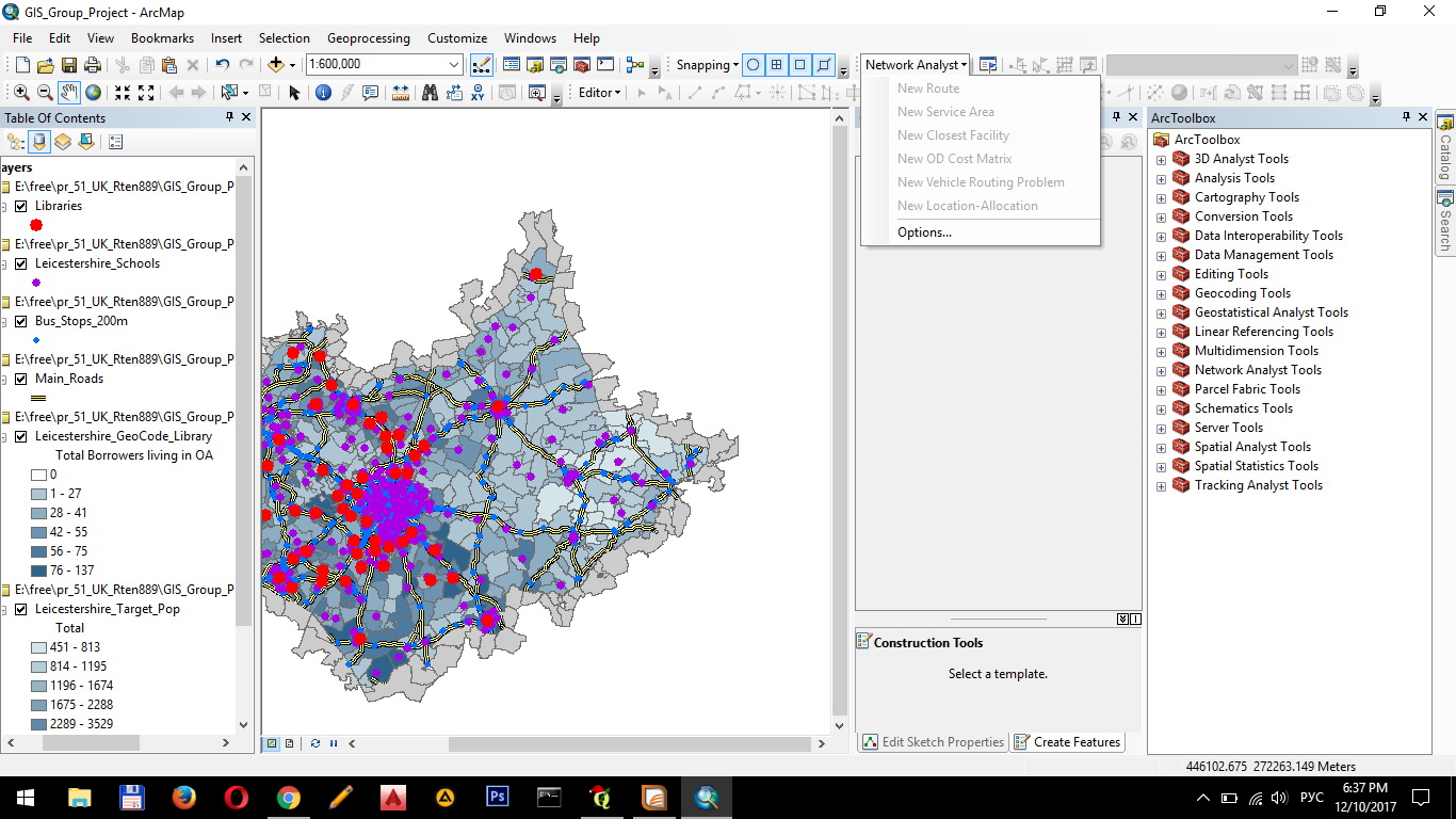

Привет всем. Нужна помощь.
Задача в том чтобы сэкономить средства. Для этого было принято решение о закритие 20% библиотек. Для этого нужно найти какие именно библиотеки нужно закрыть.
У меня есть данные о библиотеках, школах, количестве население (по регионах), остановках транспорта, количестве читателей (по регионах).
В документации ArcGIS есть урок по подобному случаю: http://desktop.arcgis.com/ru/arcmap/lat ... cation.htm
И я планирую провести такой же анализ, но у меня почему то инструменти Network Analyst неактивны. Подскажите почему.
Также если у кого-то есть какие то идеи как решить данную задачу, буду очень благодарен.

Есть ли лицензия на доп.модуль "Network Analyst"?
Проверьте в ArcGIS Administrator на вкладке "доступность".
Если да, то в ArcMap активируйте модуль (настройки--->дополнительные модули)

Re: ArcGIS. Помощь
Сообщение xtxskif » 10 дек 2017, 22:35
модуль есть, но функции его почему-то неактивны

Сообщение nadiopt » 11 дек 2017, 15:14
надо его активировать: кастомайз-экстеншнс-ставим галочку на спешил аналист (если, конечно, у вас есть на него лицензия)

Неа, у Network Analyst работает меню Options - значит он прекрасно активирован и работает. Дело в другом - он ожидает network dataset; на карте должен быть слой типа network для работы. Это то, что я помню спустя много лет. Помнится, network dataset готовится / создаётся специальными манипуляциями, например из дорожной сети.

geouser писал(а):
12 дек 2017, 10:43
слой дорог есть, подскажите как создать network dataset

Я этим занимался лет 10 назад. Помню, что какие-то муторные танцы с бубнами.
http://desktop.arcgis.com/ru/arcmap/10. ... ataset.htm

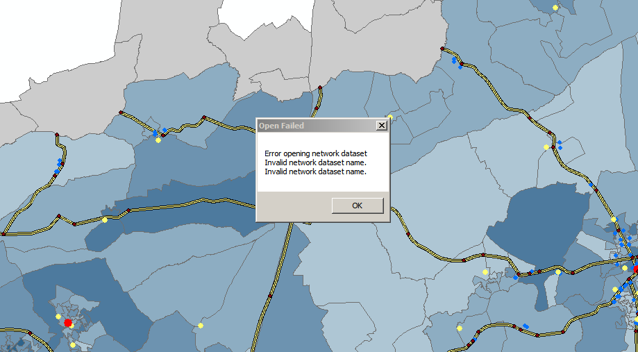

Сообщение xtxskif » 14 дек 2017, 18:13
не получаеться, наверное я некоректно создал Network dataset.
Помогите
