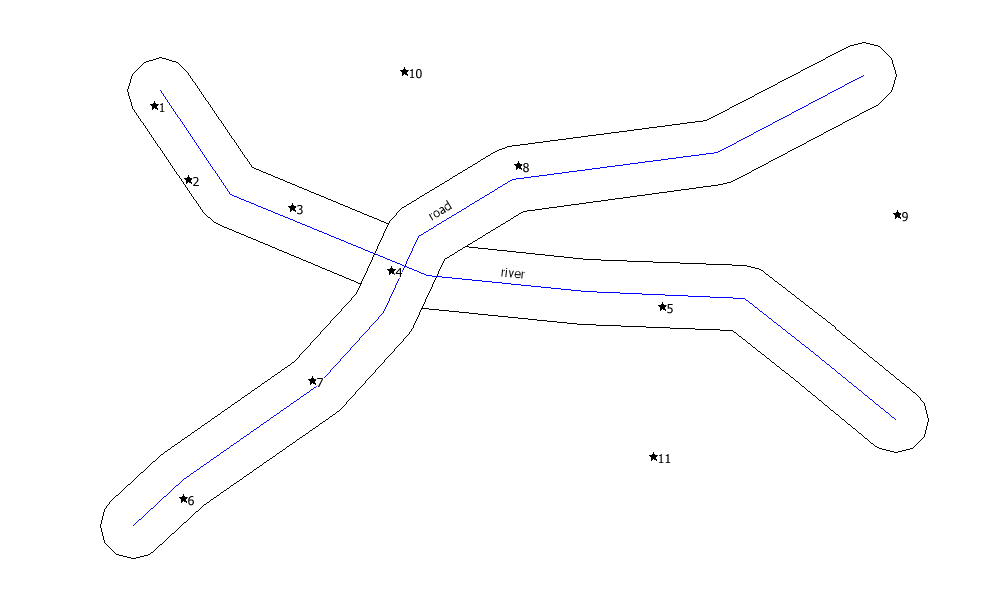

а если у меня очень много полилиний, все ровно нужно к каждой по отдельности строить буферы или можно как то автоматизировать процесс, задав один критерий(к примеру 1км от полилинии)?

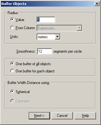

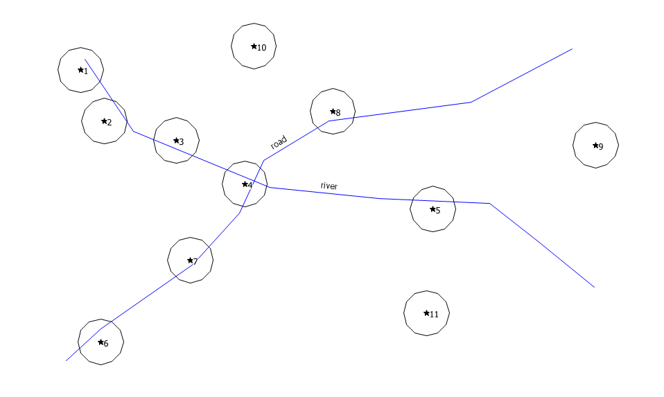

Я вас не понимаю. Вам дали выбор строить буферы от точек или от полилиний. Я выше упомянул, что буферы от точек оптимальней, т.к. у них получается меньше граней и они компактней, что приводит к тому, что производительность запроса "найти полилинии, на которых лежат буферы от точек" в десять и более раз быстрее, чем запрос "найти полилинии, на буферах которых лежат точки". Сколько бы у вас не было объектов в каждом из слоев, буфер строиться одинаково:
1. Вы выбираете все нужные вам объекты в окне карты (это умеете - не по одному объекту выбирать?)
2. Выбираете слой куда будут сохранены буфера и делаете его редактируемым
3. В меню выбираете "Объекты"-"Буфер" и там настраиваете все, что нужно:

Вы назовите хоть как-нибудь ваши таблицы, что бы было что подсказывать. Но запрос ничем не отличается от того, что приведен выше viewtopic.php?f=25&t=20918#p143468
Только вместо точек ставите таблицу с буферами точек или вместо линий ставите таблицу с буферами линий.

Я не заметил чего-то или задача изменилась? Теперь вы ищите какие точки (1-11) "принадлежат" / "лежат не дальше, чем 1 км" какой из линий (road - river) ?
