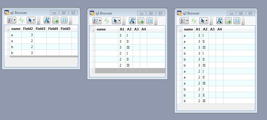

MapInfo. Запросы
Всем привет.
Помогите решить следующую задачу.
Есть данные в 2 таблицах q1 и q3. Как с помощью запроса или нескольких запросов получить результат как в табл. q2.
(Смотрите рисунок)
Заранее спасибо
(Смотрите рисунок)
Заранее спасибо
- 100.jpg (79.24 КБ) 8997 просмотров

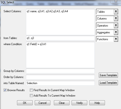

xtxskif
- Сообщения: 455
- Зарегистрирован: 17 фев 2016, 14:02
- Репутация: -5
- Откуда: Lviv
Re: MapInfo. Запросы
Вопрос с объединением таблиц решил. Ответ на картинке. Спасибо всем кто питался помочь
- 101.png (36.26 КБ) 8756 просмотров

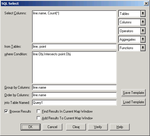

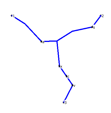

Привет всем. Ломаю голову над новой задачей. Нужна ваша помощь.
Есть полилинии между 3 точками (см. рисунок). На них есть несколько препятствий (a,s,x,c v).
Как посчитать сколько препятствий на каждой полилинии(1-2,1-3,2-3)?
Заранее спасибо

- Сообщения: 4233
- Репутация: -344969097
- Откуда: Париж
С помощью запросов - никак.

- Игорь Белов
- Сообщения: 2243
- Репутация: 1514
Можно:
Работает, если препятствия совпадают с узлами полилиний от слова абсолютно. Иначе строим буферы вокруг полилиний и работаем с полигонами.
- Сообщения: 4233
- Откуда: Париж
Хм... Это конечно решение задачи, если вы верно поняли автора, и там ТРИ полинии, каждая из которых соединяет точку (1/2/3) только с противоположной точкой (1/2/3). Я в рисунке увидел полинию типа "звезда" на разных концах которой лежат точки, а путь между ними не выделен. В этом случае запрос будет возвращать общее количество препятствий принадлежащих данной "звезде".ErnieBoyd писал(а):Можно: Работает, если препятствия совпадают с узлами полилиний от слова абсолютно. Иначе строим буферы вокруг полилиний и работаем с полигонами.
И если вы правы, то я обычно строю буферы вокруг точек, что бы они гарантированно пересекли линию. Так выше производительность запросов.
xtxskif
- Сообщения: 455
- Репутация: -5
- Откуда: Lviv
Объясните как решить задачу с помощью буферов. Так как существуют точки которые находятся около полилиний.
Спасибо
Спасибо
- Сообщения: 4233
- Откуда: Париж
Надо к каждой точке или каждой полилинии построить буфер с радиусом гарантированно большим чем максимальное расстояние от точки до линии. Тогда операторы "Intesect" "Within" будут работать. Буферы можно построить через Update запрос и функцию Buffer( inputobject, resolution, width, unit_name ) или через выделение объектов и команду "Буфер" из Меню "Объекты". В последнем случае в карте должен быть редактируемый слой, в котрый и будут записаны "буфера".xtxskif писал(а):Объясните как решить задачу с помощью буферов. Так как существуют точки которые находятся около полилиний.
