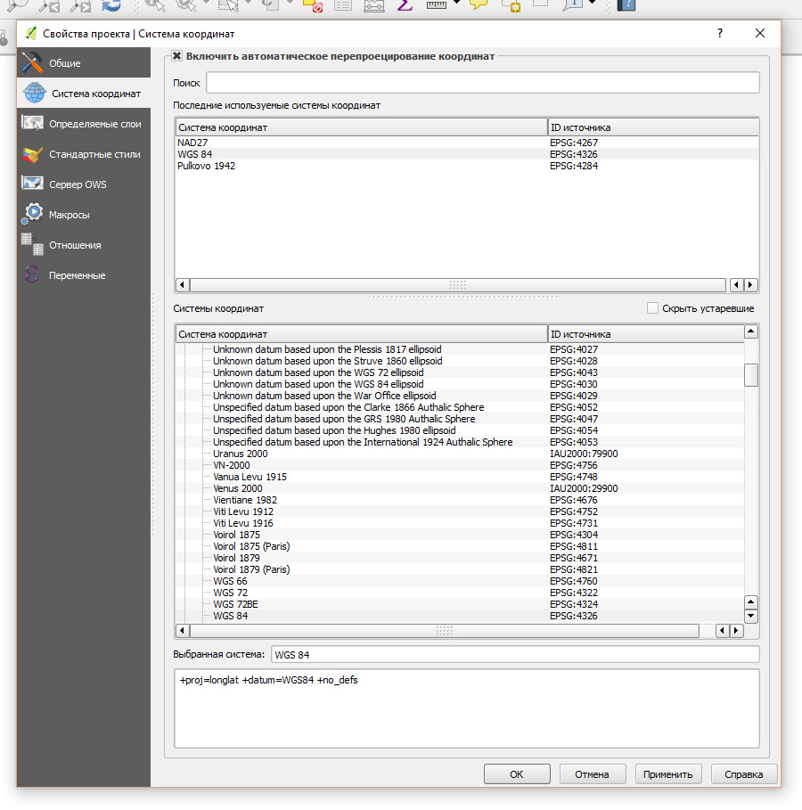

"перепроецирование на лету" = "включить автоматическое перепроецирование координат"? - галочка стоит (см.скрин)
Мне надо с разностью в системе координат что-то теперь делать?
Вектор: EPSG: 32637, WGS 84/ UTM zone 37 N
Растр: EPSG: 4326, WGS 84

Всё просто: либо у растра от USGS, либо у вектора и у скана неверно задана проекция.
