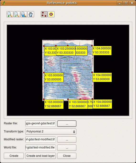

Географическая привязка растровых данных в QGIS с помощью осуществляется с помощью модуля Georeferencer (подробнее), разработанного для QGIS Lars Luthman. Однако, этот модуль позволяет трансформировать данные только с помощью так называемого преобразования Helmert'a, которое позволяет осуществить только сдвиг и поворот растра. Разумеется, этого недостаточно для нормально привязки сканированных материалов, искажения которых невозможно исправить простым поворотом.
В другом программном обеспечении, например GDAL (подробнее), для привязки можно использовать полиномиальные преобразования, которые подходят для решения этой задачи гораздно лучше (подробнее). Так как пакет QGIS включает функциональность GDAL, развитием модуля Georeferencer является включение в него возможности трансформации с помощью этих функций.
Расширенный модуль Georeferencer может использовать для привяки полиномиальные преобразования 1, 2, 3 порядков и thin plate splines.

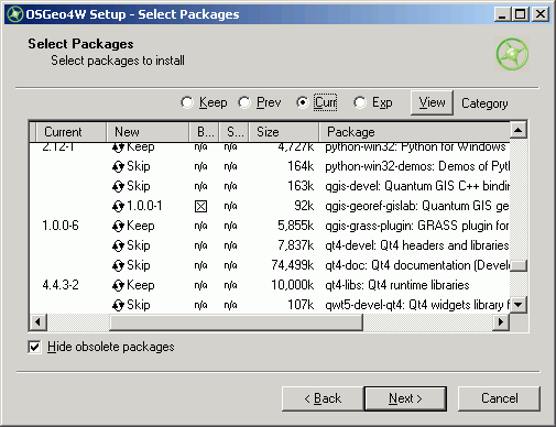

Для Windows можно устанавить это расширение через OSGeo4W (рекомендуется):
georef interface
Так же можно скачать версию самостоятельного расширения для Windows (экспериментальная).
