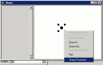

Получение координат точек через интерфейс Arcview
Самый простой способ узнать координаты точки - поставить графический объект "точка" (или точку в точечной теме) в нужном вам месте, и удерживая правую кнопку мыши выбрать пункт shape properties (свойства объекта).
Координаты точки будут показаны в строке вида: Point: X Y, где X Y и будут искомые координаты.
