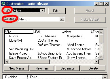

2. Дважды щелкнуть мышкой на панели инструментов Arcview (не важно в какой группе вы в это время находитесь). Должно открыться окно Customize
3. Затем выбрать в поле Type тип документа (View, Table, Layout и т.д.) в котором будет работать скрипт, в этом поле будут перечислены все доступные на данный момент типы. Если вы добавили кнопку в тип документа Script, то в панели кнопок View (Вида) она не появится.
*если некий тип документа создается включением определенного расширения ( то есть по умолчанию такого типа документов в Arcview нет), а вам надо добавить в нее кнопку, то, для того, чтобы это сделать, необходимо сначала включить расширение добавляющее данный тип документа.
4. В поле Category выберите нужный тип кнопки. Кнопки бывают 2-х типов:

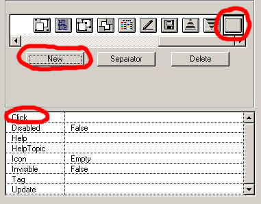

Отличие их состоит в том, что простая кнопка после нажатия немедленно выполняет какую-либо операцию, например открывает окно "Добавить тему", а инструмент переключает действие в особый режим, а само действие выполняется только после использования это инструмента, например инструмент Identify. Допустим вам нужно добавить простую кнопку. Следовательно выбираем категорию Buttons.
5. Определяем место где будет находиться кнопка, для этого перемещаем черную рамку которая сначала оконтуривает первую кнопку туда где мы хотим вставить новую кнопку, то есть на существующую кнопку перед ней и нажимаем кнопку New. Появляется новая кнопка.
6. Добавляем связанный с этой кнопкой скрипт. Скрипт перед тем как быть присоединен к кнопке должен быть подгружен в проект и обязательно скомпилирован. Для этого дважды щелкаем на поле Click и выбираем из появившегося окна менеджера скриптов (Sript manager) нужный скрипт.
