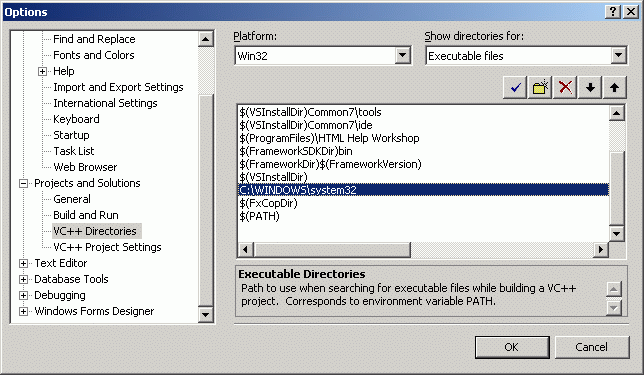

8. Откройте VCE, Tools\Options\Projects and Solutions\VC++ Directories
Убедитесь, что одно из значений для Executable Files указывает на папку Windows\System32, если оно не указывается, необходимо его добавить.
