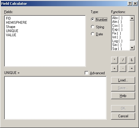

Для того чтобы воспользоваться калькулятором значений, необходимо добавить шейп фаил, геобазу данных, или любой другой поддерживаемый ArcMap векторный фаил в mxd-документ, открыть его таблицу атрибутов, далее выделев какой-либо из столбцов (если вы ничего не меняли в настройках он подсветится светло-голубым цветом) нажать правую кнопку мыши и в появишемся меню выбрать Calculate Value.
Если Вы все сделали правильно, появится следующее окно:
  • Fields - cписок столбцов содержащихся в таблице;
  • Type - тип вводимых данных
  • Functions - список функций доступных для выбраного типа данных;
  • Операторы (умножить, разделить и т.д.)
  • Поле ввода выражения или значения, флажок Advanced - включение режима вводе VBA Script кода;.
  • Save / Load - Сохранить/загрузить составленное выражение.
