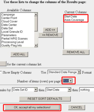

После получения списка со сценами (Listing) нажмите на ссылку Customize this table, которая находится в начале страницы. Откроется окно, в котором можно настроить вид списка, можно добавить-убрать поля, отсортировать и установить лимит количества показываемых снимков на страницу.
Порядок полей в результирующей таблице должен быть
следующим:
Start Date
Area Coverage
При другом порядке полей, программа будет выдавать неправильные расчетные имена файлов.
Настройте выдачу результатов поиска таким образом, чтобы на одной странице выдавалось максимальное количество пунктов, иначе у вас будет не одна а тридцать одна страница с результатами. Поставьте сразу максимальное количество - 500.

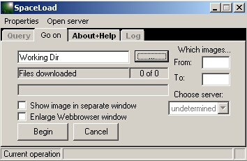

Запуск SpaceLoad
Запустите программу SpaceLoad и настройте ваш Username&Password (Properties\Set login), если вы работали в зарегистрированном режиме. Если вы не регистрировались и работали в гостевом режиме, оставьте эти поля пустыми.
Все терминалы требуют отдельной регистрации, то есть вы не сможете зарегистрировавшись на EDC потом использовать этот же аккаунт на LARC. Программа может использовать и запоминать разные username\password для разных серверов.
Нажмите на кнопку с троеточием, которая находится на закладке Go on и укажите программе директорию, куда вы сохранили файл со списком. Закачанные превью будут грузиться в эту же директорию.
BEGIN - начать процесс поиска превью удовлетворяющих запросу на серверу.

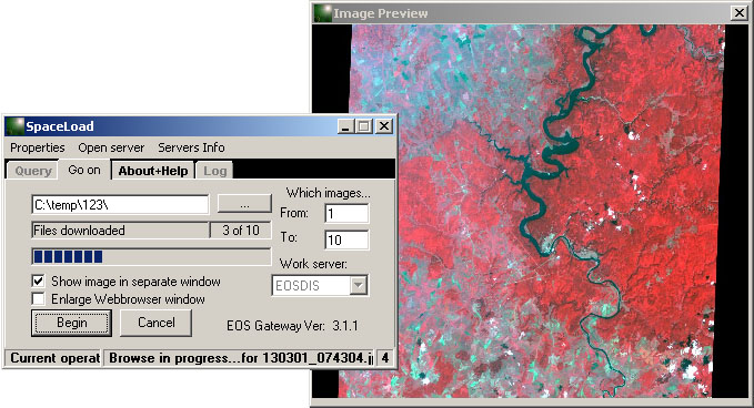

Правильная работа программы должна сопровождаться такими записями в строке статуса:
Browse Complete...
Downloading BROWSE product page...
BROWSE product page received
BROWSE product page converted
New filename calculated
File received
Процесс получения изображения можно контролировать, включив режим Show image in separate window (Показывать скачанное изображение в отдельном окне).
Так же, можно проверять ход процесса, включая и выключая режим Enlarge Webbrowser window (Увеличить окно веб-броузера). Внимание, закрывать открытое окно веб-броузера необходимо снова нажав на переключатель Enlarge Webbrowser window (использовать обычный метод закрытия крестом не рекомендуется). Особенностью работы программы является использования специальной библиотеки, наследующей функции Internet Explorer, внутри SpaceLoad работает мини-веб-браузер, "прокручивающий" команды за оператора. К сожалению, такой подход иногда страдает от свойственных Internet Explorer'у недостатков.
