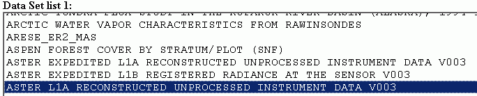

Для этого выберите пункт Data Set (Набор данных):
В появившемся окне будет находится 4 списка, количество типов данных доступных через систему EDC велико, поэтому для удобства они разбиты на части по алфавиту. Для выбора нужного нам набора данных, нужно найти его в списке под названием Data Set list 1. После того, как набор данных выбран, необходимо нажать Ok внизу страницы.

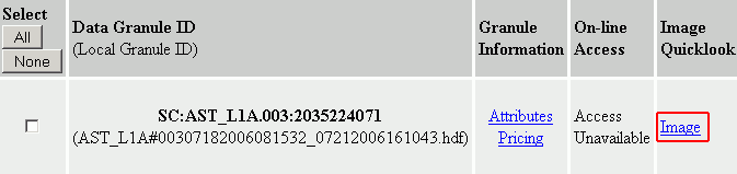

Далее, выбирая пункт View image можно просмотреть уменьшенное изображение сцены (превью), поставив галочку в поле Select и нажав на Show map coverage можно просмотреть пространственное положение и абрис сцены на мелкомасштабной карте. Одновременно можно просматривать границы сразу нескольких сцен, они будут показываться на карте разным цветом.

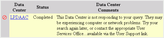

Если при попытке просмотра превью получено предупреждение о том, что база данных не может обработать запрос, то это может означать, что в данный момент вы попали в один из периодов, когда база не работает. Если это так, необходимо повторить весь процесс на следующий день (если вы работали как зарегистрированный пользователь, то результаты вашего поиска будут сохранены и вы сможете продолжить работать со списком на следующий день).

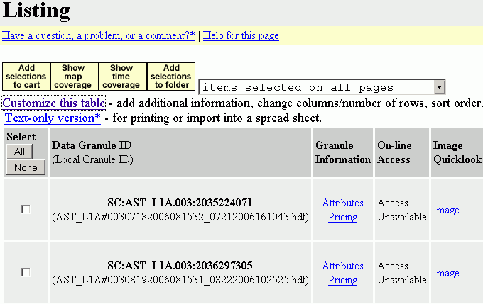

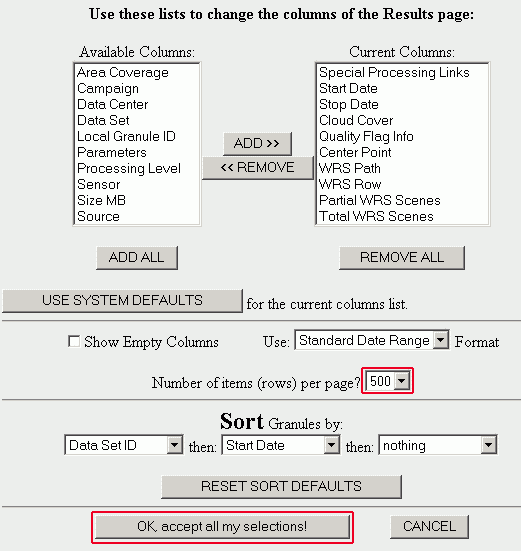

Если количество результирующих сцен велико, то можно настроить выдачу результатов поиска таким образом, чтобы на одной странице выдавалось максимальное количество сцен, иначе результаты будут разбиты на страницы по 10 штук, что не всегда удобно. Можно поставить сразу максимальное количество - 500. Для того, чтобы настроить показ результатов в таком виде необходимо после получения списка со сценами (Listing) выбрать ссылку Customize this table, которая находится в начале таблицы. Откроется окно, в котором можно настроить вид страницы со списком, убрать лишние поля, отсортировать по одному из полей и установить лимит количества показываемых снимков на страницу.
Из полученного списка необходимо выбрать подходящие сцены. Если список небольшой, то можно пролистать все сцены поочередно, выбирая пункт Image и оценивая изображение визуально.
Напротив выбранных сцен необходимо поставить галочку. Может быть выбрано несколько сцен.
После того, как отбор завершен, необходимо нажать на кнопку Add selection to cart (добавить выбранные сцены в корзину), чтобы перейти к процессу их получения.

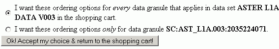

Если вы выбрали несколько сцен, то выбранный продукт на их основе и метод передачи данных можно применить сразу для всех сцен. Если вы не согласны и для других сцен вам необходим другой продукт или метод передачи данных то переключитесь на опцию I want these ordering options only.
