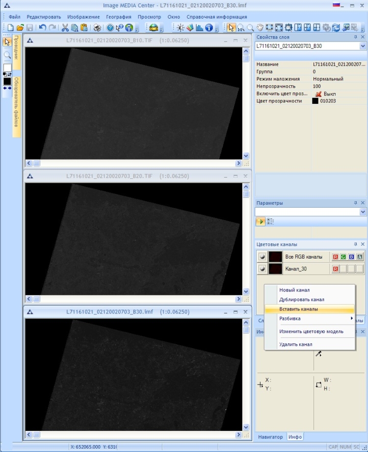

5. Удаляем синий и зеленый каналы. Для чего по правому щелчку мыши в контекстном меню выбираем пункт "Удалить канал". Программа сохраняет историю действий и позволяет "откатить" в прежнее состояние в случае ошибки.
6. Для удобства дальнейшей работы, чтобы не путаться с одинаковыми названиями каналов, оставшийся синий канал переименовываем созвучно имени файла: "Канал_30". Делается это после двойного клика по названию канала.
7. Добавляем цветовые каналы из соответствующих открытых изображений Landsat. Для этого в контекстном меню (вызывается правым щелчком мыши) выбираем пункт "Вставить  каналы".

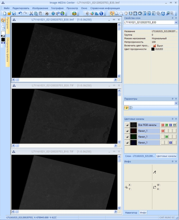

8. В открывшемся окне в верхнем выпадающем списке последовательно выбираем открытые файлы каналов _20 и _10. Слой в этих файлах всего один, так что нужно для каждого поставить отметку в переключателе напротив названия канала: Канал_1. По указанным выше причинам, в случае необходимости в дальнейшем записи результатов в .tif, предложенный порядок выбора каналов стоит соблюсти. После того как оба одноименных канала из разных файлов отобразились в списке выбранных каналов, нажимаем кнопку "Вставить".

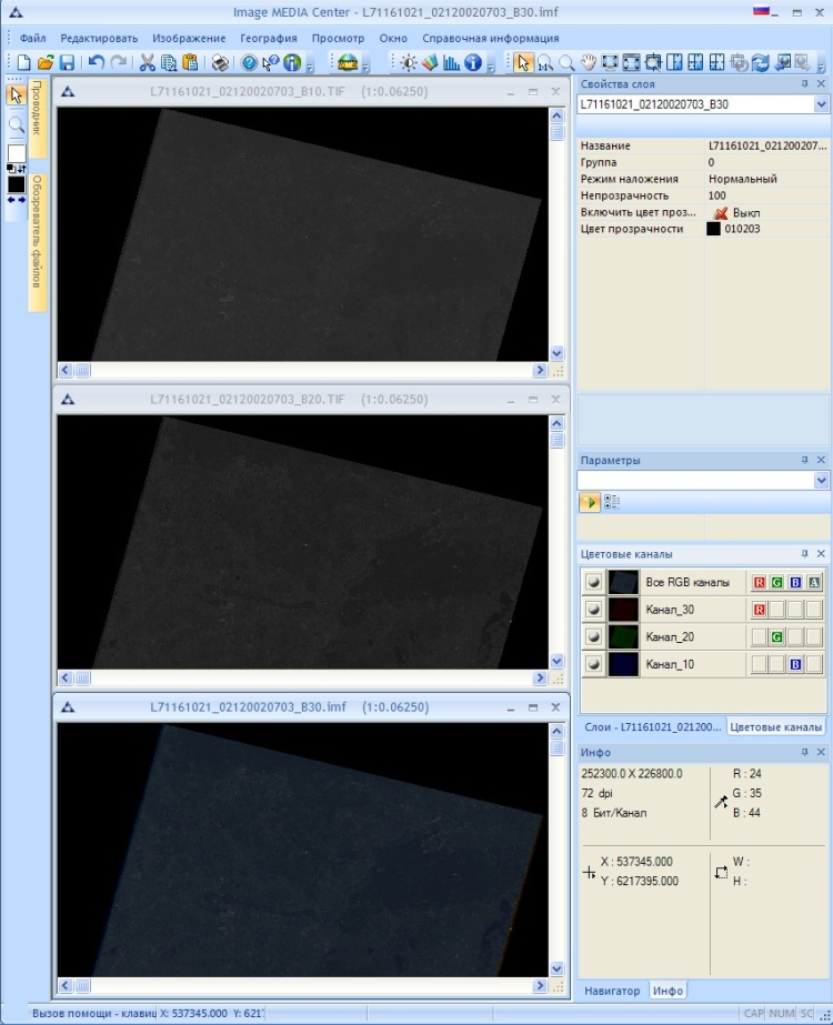

9. По окончании операции вставки возвращаемся к панели "Цветовые каналы", переименовываем добавленные и проверяем, чтобы верхний канал _30 был помечен как "R", средний _20 - "G" и нижний _10 - "B". Работа сделана, что и должно отобразиться на изображении.

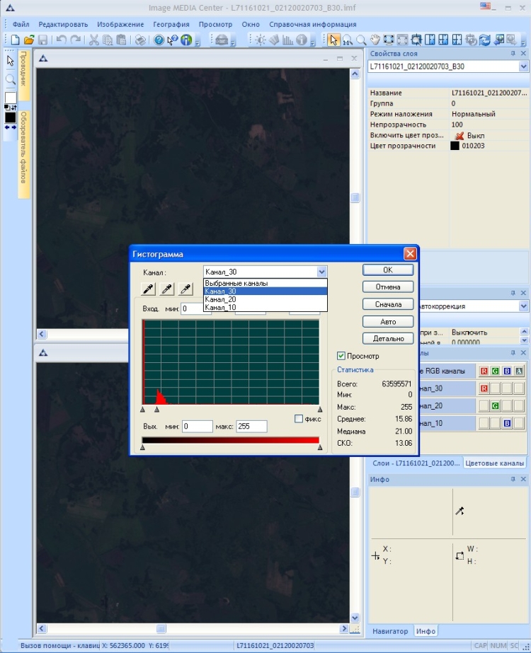

Бесплатная редакция программы позволяет провести цветовую коррекцию результатов не только банальным изменением контраста/яркости, но и коррекцией выходных уровней гистограмм по каждому из каналов (инструмент "Гистограмма").
Таким способом можно вполне успешно избавиться от посторонних оттенков и поднять насыщенность цветов.
