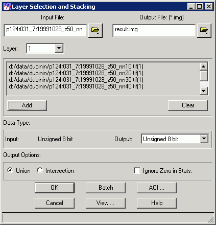

В появившемся диалоговом окне необходимо последовательно выбрать в пункте Input File первый слой, то тот слой, который будет самым последним (нижним) в результирующем файле, допустим это слой p124r031_7t19991028_z50_nn10.tif и нажать кнопку Add. Если после нажатия Input File в открывающемся окне и выбора папки с файлами не видны ваши файлы, попробуйте выбрать соответствующий им тип (Files of Type). После добавления первого слоя, также необходимо последовательно добавить остальные, в необходимой вам последовательности (обычно от первого к последнему). После открытия каждого файла нужно наживать Add. Информация о файлах добавляется в текстовую область окна.
Остальные настройки менять не обязательно.
После добавления всех файлов, нужно выбрать путь, имя и формат результирующего файла и нажать OK.

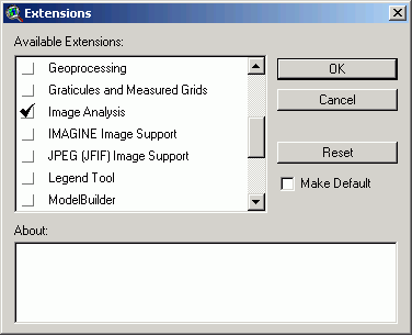

В этом программном обеспечении, для осуществления операции склейки слоев, понадобится сначала подключить модуль Arcview Image Analysis.
File\Extensions\Image Analysis

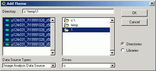

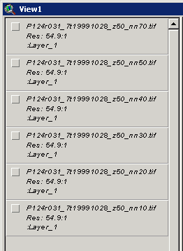

Далее в Arcview нужно будет создать новый вид (View), в содержание которого с помощью View\Add Theme... добавить слои, которые нам необходимо склеить в один. Если это данные Landsat, то каналы 1, 2, 3, 4, 5, 7.
При этом, данные должны загружаться как Image Analysis Data Source (см. пункт Data Source Types окна Add Theme).

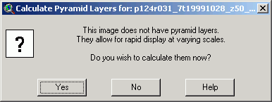

На предложение рассчитать пирамидные слои (Calculate Pyramid Layers for:) следует ответить No для всех файлов.
Загруженные слои нужно выделить с удерживаю клавишу SHIFT и щелкая по любому их месту в содержании (Table of Contents, TOC), кроме квадрата включения видимости. В результате раздел содержания вида должен выглядеть примерно вот так:

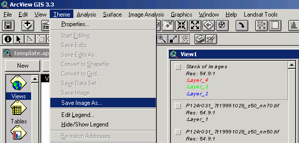

Далее нужно выбрать из меню вида Image Analysis\Stack. После чего ждать окончания операции.
В результате операции, в TOC появится новый слой, с названием Stack of Images. Этот слой является многоканальным, о чем свидетельствуют цвета в названии слоев, три цвета соотвествуют цветам в системе RGB отображаемым в данный момент на экране, реально слоев в файле может быть больше.
Этот файл - виртуальный и хранится в специальном каталоге на диске, для того, чтобы сохранить его в нужное вам место и с нужным именем, необходимо выполнить операцию сохранения: Theme\Save Image As... после чего указать директорию и имя файла результирующего изображения.

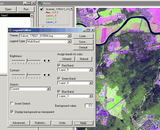

Для того, чтобы просматривать полученный склеенный файл в полноцветном режиме (RGB), необходимо в режиме многоканального просмотра (Legend: Multi-Band в свойствах темы) установить разные каналы соответственно для R, G и B компонента.
