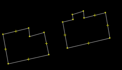

Re: Сделать все углы прямыми
Прошу прощения, не сообразил сразу с примером...
Прикрепил. Это небрежно оцифрованные сооружения.
2d.zip- (1.78 КБ) 480 скачиваний
- 2d.png (4.57 КБ) 16652 просмотра

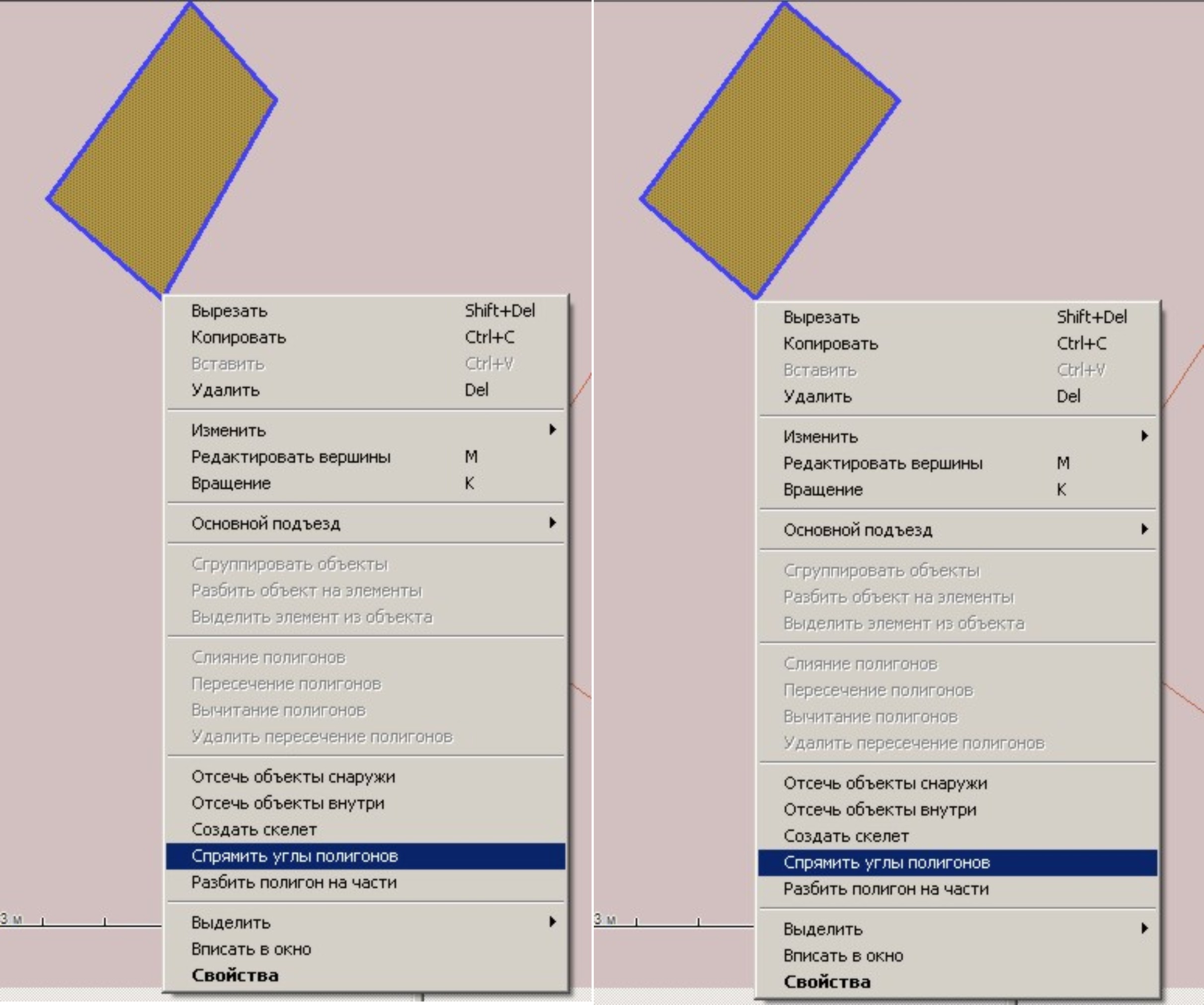

bim2010
- Сообщения: 977
- Репутация: 258
- gpsmapedit3.jpg (428.16 КБ) 16373 просмотра

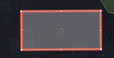

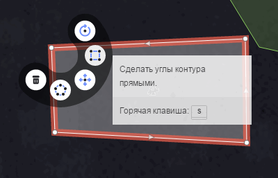

Как на картинке, был кривой стал прямой нужно...
- 2014-11-08_164058.png (14.13 КБ) 15088 просмотров
- 2014-11-08_164015.png (17.88 КБ) 15088 просмотров
