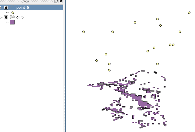

Сообщение Александр Мурый » 22 фев 2012, 16:30
Полигональный шейп-файл cl_5.shp в WGS84 / UTM_zone_38N, а точечный шейп point_5.shp -- в WGS84 LatLong.
В QGIS с включённым преобразованием координат "на лету" они выглядят так:
Как видно, точки не в пределах полигонов.

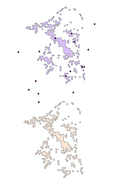

Сообщение jj_kan » 22 фев 2012, 16:33
ggis шейпы совпали но,
полигон ушел на север к точечному слою, а необходимо было наоборот.
т.е. ситуация не изменилась. я попробовал присвоить геопривязку вашу всему слою, результат тот же.
просьба, если можно ответить в чем была загвоздка? Хотелось бы добраться до сути.
Спасибо

Сообщение Александр Мурый » 22 фев 2012, 16:38
jj_kan писал(а): просьба, если можно ответить в чем была загвоздка? Хотелось бы добраться до сути.
Объясните ещё раз популярно, что, куда и почему должно "сесть".

Сообщение jj_kan » 22 фев 2012, 16:52
точечный слой должен был уйти к полигону расположенному ниже

Сообщение Александр Мурый » 22 фев 2012, 16:58
Откуда скриншот выше? Из Erdas? Судя по координатам исходных данных, точечный шейп и лежит сверху, а полигоны как раз ниже.
Тут вопрос в том, как были созданы исходные данные..

Сообщение jj_kan » 22 фев 2012, 17:32
это все сделано в ArCgIS
так и есть точечный сверху, его надо вниз, к более светлому шейпу.
точечный слой был взят извне, а полигональный формировался нами.

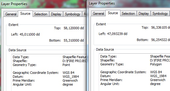

думаю проблема в файле привязки светлого шейпа, он отличается от того что задается через арккаталог для UTM_Zone_38N:
для светлого шейпа
PROJCS["WGS_84_UTM_zone_38N",GEOGCS["GCS_WGS_1984",DATUM["D_WGS_1984",
SPHEROID["WGS_1984",6378137.0,297.9999999999955]],PRIMEM["Greenwich",0.0],
UNIT["Degree",0.0174532925199433]],PROJECTION["Transverse_Mercator"],
PARAMETER["false_easting",500000.0],PARAMETER["false_northing",0.0],
PARAMETER["central_meridian",45.0],PARAMETER["scale_factor",1.0],
PARAMETER["latitude_of_origin",0.0],UNIT["Meter",1.0]]
для синего, заданного штатными стредствами арккаталог
PROJCS["WGS_1984_UTM_Zone_38N",GEOGCS["GCS_WGS_1984",DATUM["D_WGS_1984",
SPHEROID["WGS_1984",6378137.0,298.257223563]],PRIMEM["Greenwich",0.0],
PARAMETER["False_Easting",500000.0],PARAMETER["False_Northing",0.0],
PARAMETER["Central_Meridian",45.0],PARAMETER["Scale_Factor",0.9996],
PARAMETER["Latitude_Of_Origin",0.0],UNIT["Meter",1.0]]
скорее всего аркмап не "понимает" файл привязки для светлого шейпа
