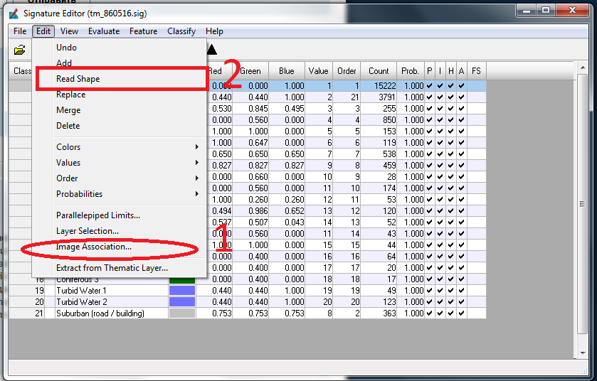

jj_kan писал(а):Выдает следующее- Viewer image does not match associated image for signature set. Image association may be edited with Edit menu (Image Association...). Непонятно, векторный слой добавлен именно на исходное изображение?
Еще раз внимательно прочитал исходный пост... У Вас не указано к какому снимку относятся данные сигнатуры (на что ругается редактор).
Вам необходимо восстановить ассоциацию растра с сигнатурами (выполняется через Edit-Image Association... (1)).
jj_kan писал(а):По теме нашел, что можно это сделать посредством команды "Read Shape" in the menu "Edit" in the signature editor.
Но вот выявить в редакторе эту команду, где она находится, ну никак не удается.
Edit-Read shape (2)

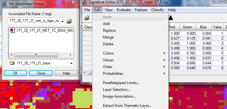

Saimon выкладываю картинку,
если можно прокомментируйте пожалуйста что необходимо вносить в строки (3 шт.)в окно "Ассоциированный файл"?
Я так, понял что в первую строку - это файл с уже сформированными сигнатурами? Но все равно не вышло.
Пишет значение равно нулю.
И все равно нет команды Red Shape?
Картинку прилагаю.
Спасибо...

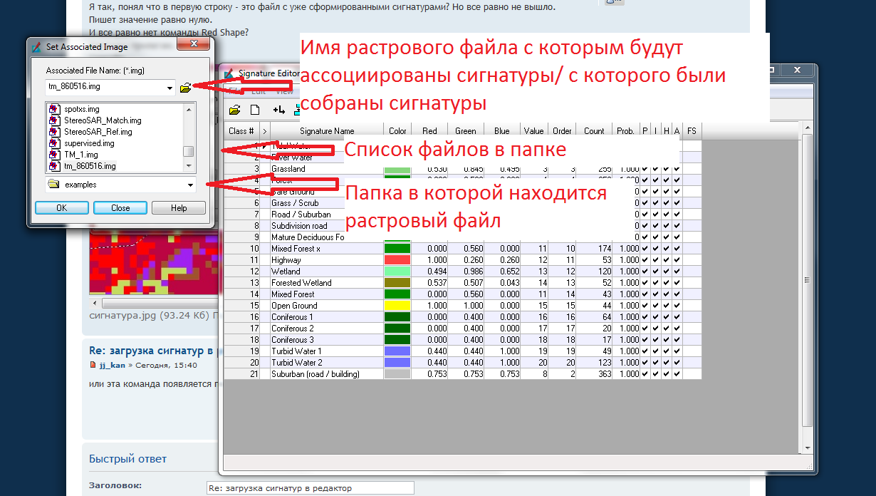

1. Какая версия ERDAS IMAGINE используется, обновления установлены?
2. В окне Set Associated Image указывается растр к которому привязывается или с которого были собраны сигнатуры.
