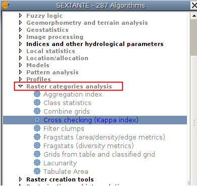

Сообщение Александр Мурый » 04 фев 2012, 20:17
Нашёл каппа-индекс в SEXTANTE (у меня в gvSIG OADE Edition 2010, но есть, наверное, и под Kosmo, и под OpenJUMP).
А вот в SAGA, как ни странно, не оказалось..

Сообщение nadiopt » 13 май 2013, 11:31
вот, добралась. Гвсиг (в секстанте) делает таблицу, которую кладу сюда, и некий растр. ВОПРОС: а где значения статистики-то самой?
да, то что там в одном гриде -99999, а в другом -9999, я заметила, это влияет?

nadiopt писал(а):Гвсиг (в секстанте) делает таблицу, которую кладу сюда, и некий растр.
Это что-то не то.
Растра по идее вообще не должно быть. Какова последовательность ваших действий?
На входе должен быть проверяемый классифицированный растр и проверочный растр (карта) или точки с известными значениями классов.
На выходе матрица ошибок по каждому классу и различные показатели точности, например, каппа.

Сообщение bolotoved » 13 май 2013, 17:56
Александр Мурый писал(а):Нашёл каппа-индекс в SEXTANTE (у меня в gvSIG OADE Edition 2010, но есть, наверное, и под Kosmo, и под OpenJUMP).
Судя по тому, что стоит в компании с kappa индексом - разные ландшафтные метрики из FragStat, то это совсем не то, что надо.

есть такой модуль в секстанте - кросс чек (каппа статистикс). скормила ему asc, сконвертированное из двух гридов? на выходе он дает дбф под названием кросс-классификайшн и растр
