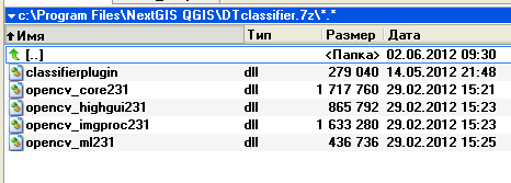

-не ясна версия OpenCV,(вычитал , что это может быть важным , но не разобрался какая у меня?(ЕСТЬ ВООБЩЕ?)) Рис2
-устанавливал QGIS с NextGis (установил не в C:\OSGeo4W\apps\qgis-dev\plugins, а в c:\Program Files\NextGIS QGIS\apps\qgis-dev\plugins\)),) Скачиваемые файлы на рис.1

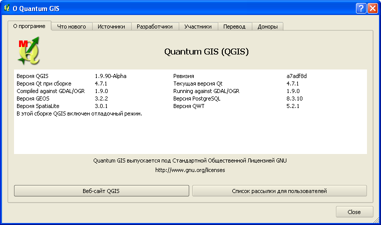

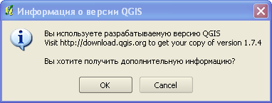

Проверил какая версия QGIS у меня..
В статье по установке Написано
С модулем не совсем понятно . Как его то версию проверить?
А мне выдает Не будет проблем? Или еще какого удивления для меня? (хотя я уже много раз удивляюсьзагрузить и установить QGIS версии 1.9.90 или выше (подробнее)
- Переустановка.png (9.91 КБ) 14692 просмотра

У вас QGIS очень старый. Обновляйте на 3874b10 от 10.05.2012 и будет вам счастье

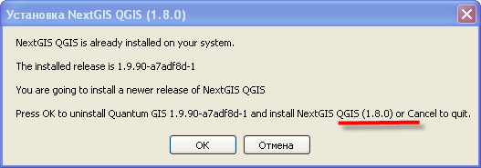

У меня счастье. Установилось, но еще не пробовал поработать
Несколько занудств:
1. Почему 1.9.0 старее чем 1.8.0?
2. Почему когда я обнавлял Вроцтав(какой я древний пользователь QGIS
)/ Кнопка обновления производила обновления(если были) А теперь (см. рис.)
3. Тему не закрываю, вдруг кто поможет rhot, а я заодно узнаю что такое Ubuntu
Несколько занудств:
- При проверке версии
- Обновление.png (9.79 КБ) 14679 просмотров

Потому что номер версии на самом деле мало что значит. Когда присваивался временный номер 1.9.90, предполагалось, что 1.7.х будет последней версией, после которой выйдет QGIS 2.0Petruxin писал(а):1. Почему 1.9.0 старее чем 1.8.0?
Потому что вы обновлялись в пределах одной ветки, т.е. 1.7.0 -> 1.7.1 -> 1.7.2 и т.д. Версия 1.8.0 еще не выпущена, она находится в разработке. А последняя стабильная как раз 1.7.4.Petruxin писал(а):2. Почему когда я обнавлял Вроцтав(какой я древний пользователь QGIS)/ Кнопка обновления производила обновления(если были) А теперь (см. рис.)
