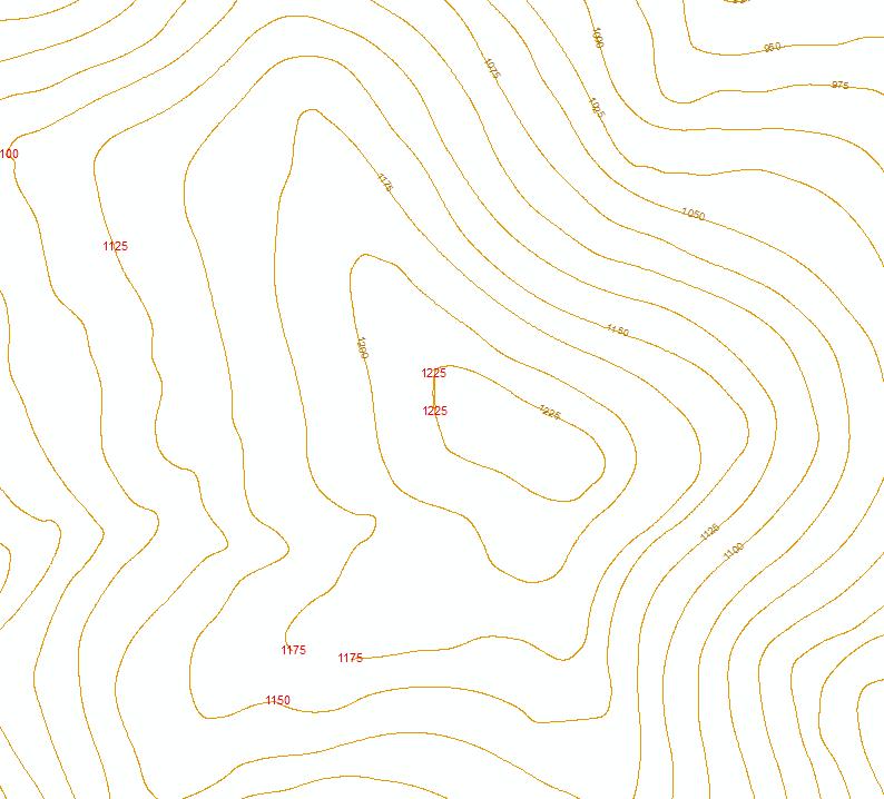

Скажыте пожалуста
как надписать изолиини автоматически так чтоби лыныя не перекрывала надпись. я надписала поставила на линии но надо чтоб надпись изолинии была как на топокарте неперекрывалась самой изолинией
спасибо
спасибо

Re: надписи изолиний
спасибо, а менеджером надписей никак только маской?
ggis
- Сообщения: 302
- Зарегистрирован: 31 окт 2008, 10:39
- Репутация: 2
менеджером можно, только если под контурами больше нет подложки, тогда делаете "гало" белого цвета и получается вам "видимый разрыв изолинии"
да я так сделала но у меня есть полигони под слоем изолиниии и там видни белие плямы.
Хорошо буду с масками разбиратся
Спасибо еще раз
Спасибо еще раз
проблема осталась, после применения маски вот что получилось - красними - ето надписи после маски, оранжевыми ето надписи менеджером. как быть?????????????????
надо так надписи изолиний сделать чтоби были на линии ы ней не перекрывались.
может в той маске я что то и не поняла может не так что то сделала?
карта для печати, я правильно понимаю?
можно преобразовать надписи в аннотации, а затем в полигоны, а затем вырезать "дырки" в горизонталях
спасибо за совет, будем пробовать
буфер можно небольшой добавить к полигонам, чтобы уж точно не перекрывались, и чтобы края "круглые" были
