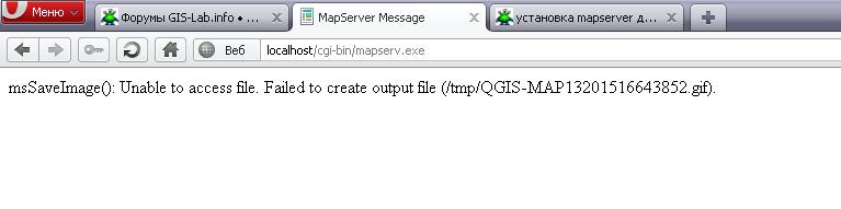

зато теперь другая проблема: постепенно изучая MapServer (по данному руководству: http://gis-lab.info/qa/mapserver-install.html) дошёл до седьмго пунка и застрял. вроде всё делаю правильно, а в конце ms4w не хочет создавать *.gif-файл (прилагаю скриншот). может кто сталкивался и знает решение?

И снова невнимательность. Судя по скриншоту, у вас Win, соответственно директории /tmp/ быть априори не может, поправьте map-файл.

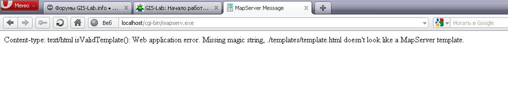

спасибо. не очень силён во всём этом). исправилпути - всё строит и даже с легендой ))). зато теперь не распознаёт шаблоны.
Прописывая в map-файле полный путь ничего не меняется.

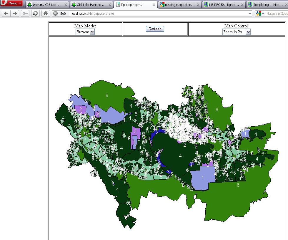

И снова великий метод проб и ошибок помог решить данную проблему. В начале шаблона (html-файл) нужно было прописать <“MapServer Template”>.
Однако при изменении каких либо параметров, скажем зумирования, и последующем нажатии на копку "Refresh" выдаёт такую вот картину

Мой вам совет - не заморачивайтесь с этим руководством, таким образом как в нём описано сейчас, наверное, никто не работает. Лучше изучите как средствами того же Mapserver поднимать WMS-сервис и какую-нибудь клиентскую библиотеку (например, OpenLayers) для его визуализации. Материалы по данным направлениям представлены на сайте.
