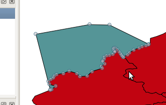

Векторизую исторический атлас. Обрисовал одним полигоном границы определенной губернии. В ней центральные уезды, у которых НЕТ общих границ с губернией, внутри которой они находятся. А дальше как раз нужно сделать так, чтобы границы новых уездов становились общими с губернскими.
Создаю новый слой, чтобы обрисовать вокруг губернии полигон, с которым новые уезды не будут пересекаться. Но обвести этим полигоном губернию не получается, предотвращение пересечения работает. Хотя предотвращение пересечения нового слоя замечательно действует с обрисованными ЦЕНТРАЛЬНЫМИ уездами внутри губернии.
Не могли бы вы мне объяснить логику, по которой в Qgis один слой по другому предотвращает пересечение, а по третьему - нет?
Спасибо!

На скрине видно, что пересечение предотвращается со слоем центральных уездов, а вот галочки как раз стоят напротив обоих слоев - губернии и уездов. Странная штука.

Речь идет не об ошибке, а о том, что полигон, который должен обрезаться по общей границе, попросту накладывается сверху, без отсечения.
Сейчас хочу сделать общую границу тульского уезда с московским, и по-прежнему не получается. Подскажите, что не так?
http://www.ljplus.ru/img4/r/e/reviler/2 ... 221351.jpg

Нашел причину. В слоях были присвоены разные проекции. В одном сама WGS84, в другом - местная проекция.
