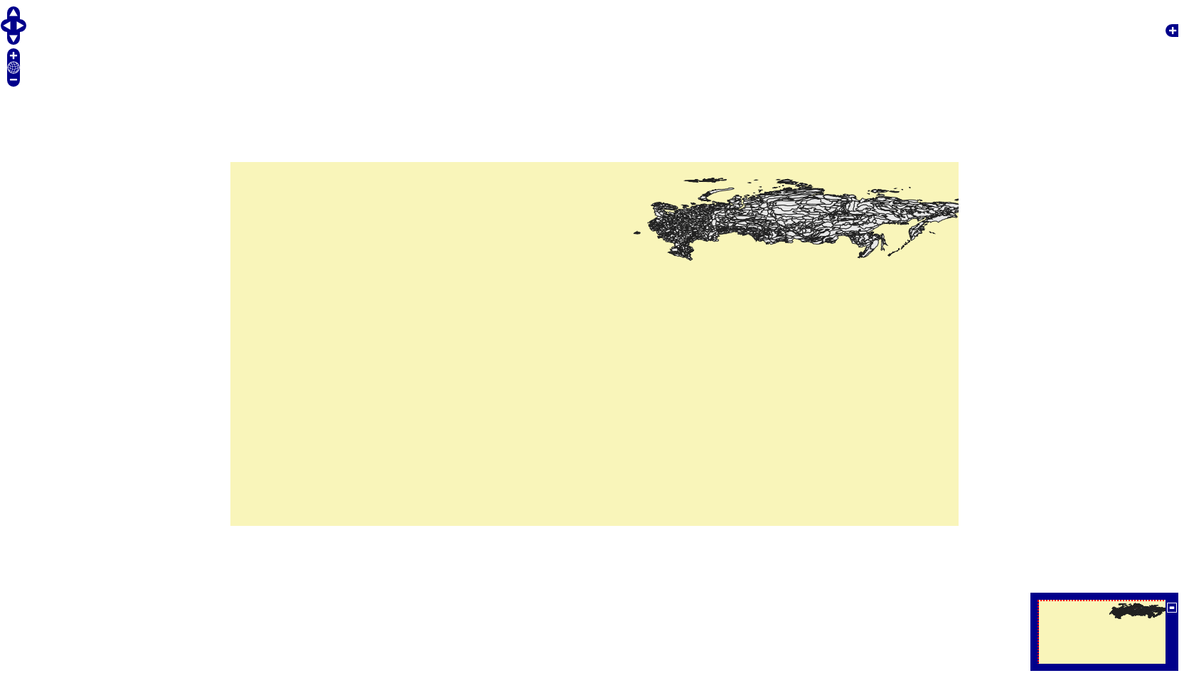

Осознал свой косяк в mapfile и шаблоне.. пробовал вставлять туда разные "окна" Пулково 42, ничего не отображается или ругается на неверный SRS.
Никак не пойму как определить зону для Pulkovo_1942? Где это прописано в ogrinfo? (что бы потом вписать эту проекцию в map file)
Изображение - что показывает openlayers (template.html)
Изображение - что показывается в qgis и через http://localhost/cgi-bin/mapserv.exe?ma ... s&mode=map
Заранее огромное спасибо за помощь.

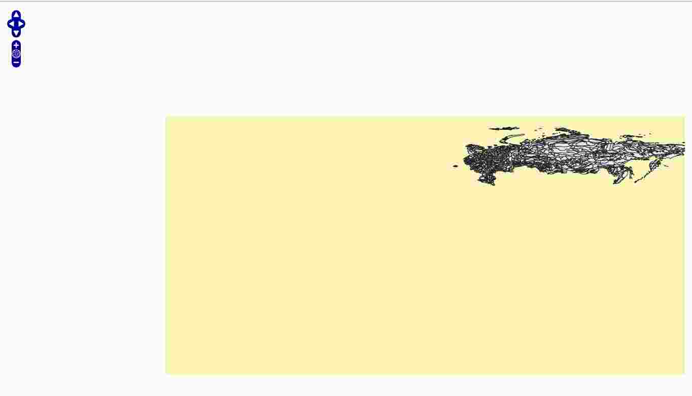

Теперь уже который час борюсь с проблемой выравнивания карты (см вложенный файл) - она смещена вправо вверх
Пробовал менять EXTENT, не помогло.

добавлял HEIGHT побольше в шаблон - не помогло..

soilmsu писал(а):Пробовал менять EXTENT, не помогло.
шаблон:
	var lat = 0;
        var lon = 0;
        var zoom = 2;
var map = new OpenLayers.Map('map');
Projection: new OpenLayers.Projection("EPSG:4326");
maxExtent: new OpenLayers.Bounds(41.009601,19.640700,81.890700,190.297000);
           var mappath="C:/ms4w/apps/pgr/pgr.map";
           var mapurl="http://localhost/cgi-bin/mapserv.exe";
           var layer = new OpenLayers.Layer.WMS("WMS",
            mapurl,    {map: mappath, layers: 'wms_pgr', format: 'png'},{'reproject': true});
           map.addLayer(layer);
У Вас перепутаны координаты в Bounds, смотрите тут и вместо zoom=2 с таким лучше использовать map.zoomToMaxExtent()
soilmsu
Сообщения: 33
Зарегистрирован: 02 фев 2009, 17:07
Re: mapserver, openlayers , pulkovo 42
Сообщение soilmsu » 16 сен 2011, 15:04
Спасибо за подсказку, разобрался немного с Bounds :D
Как я понял, т.к. у меня EPSG:4326, макс. охват всего глобуса (-180,-90,180,90). Я измерил в qgis охват карты и сделал:
maxExtent: new OpenLayers.Bounds(15,12,195,111);
не помогает :(
У меня почему-то выводится все время охват всего глобуса. когда я меняю любые значения в new OpenLayers.Bounds - ничего не происходит.
Выкладываю еще 1 скриншот, внизу справа мини-карта ля навигации, на ней это особенно хорошо видно.
когда я руками правлю запрос (взял его через ПКМ по изображению карты в браузере) и прописываю там нужный BBOX (http://localhost/cgi-bin/mapserv.exe?MA ... HEIGHT=256) - все ок становится....
Почему у меня не изменяется BBOX, хотя я задаю его в OpenLayers.Bounds?
АПДЕЙТ:
проблему решила эта строка:
var map = new OpenLayers.Map('map', {'projection': new OpenLayers.Projection("EPSG:4326"), 'maxExtent': new OpenLayers.Bounds(15,12,195,111), 'maxResolution': 'auto'})
оказывается, параметры были верные... неверным был КОД )) javascript синтаксис )) как говорится, так программы не пишутся ))
всем спасибо за помощь! доволен аки слон, теперь буду привязывать другие слои )
