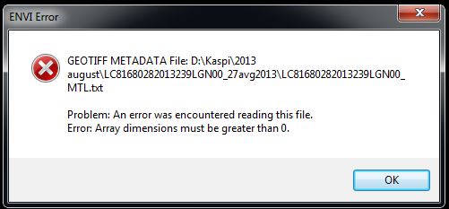

здравствуйте,
почему то в ENVI 4.7 когда открываю снимок Landsat 8 через File -> Open External File-> Landsat ->Geotiff with metadata, выходит такая ошибка, это с чем связана?
Сообщения: 4744
Репутация: 495
Ваше звание: хрюкало
Re: Помогите разобраться со снимками Landsat 7 ETM+
Сообщение nadiopt » 31 мар 2014, 08:29
а не умеет 4.7 с метаданными восьмерки работать, а заплатку на устаревшую версию ставить никто не будет

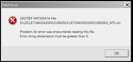

попробовал открыть L7, выходит та же самая ошибка
Сообщения: 4744
Репутация: 495
Сообщение nadiopt » 31 мар 2014, 12:17
у них вроде бы формат метаданных поменялся, говорят, энви 5 все читает без проблем, я не проверяла, лень триальник добывать
