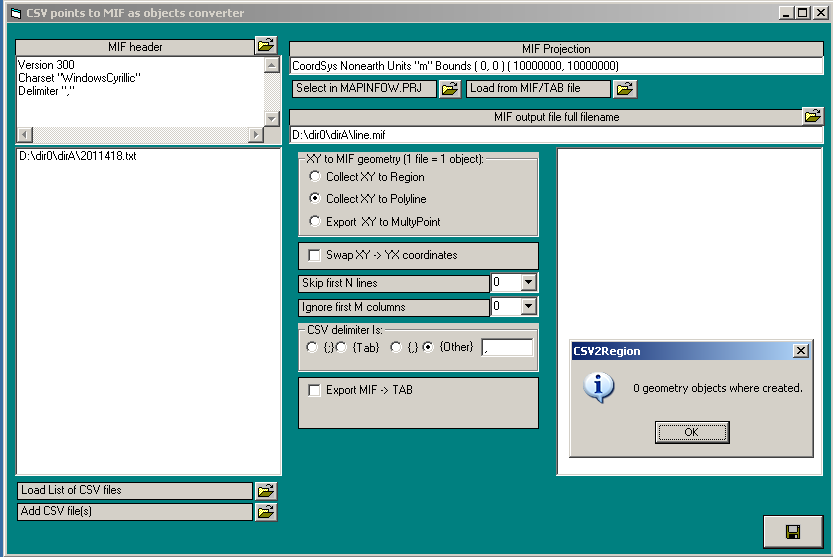

Тестирую конвертацию с помощью cvs2Region на примере пока одного файла. В момент, когда все параметры заданы после нажатия "сохранить" говорит "0 geometry objects where created" (скрин в аттаче). Проекцию не задавал - оставил по умолчанию. Попробую еще на других машинах и с проекцией.
- csv2mif.png (16.45 КБ) 7547 просмотров

Re: Точки в линии пакетно (подпапки)
я всетречал такую ошибку. и точно ее правил, но поскольку у меня несколько версий - дома и на работе на разных машинах, будет идеально, если вышлите свой пример. я его пройду в отладчике.
Boris, спасибо, пример есть в первом посте темы. Специально для решения моего случая можно не проверять тк мне решение не совсем подходит для конкретно этой задачи (сейчас нам нужно файлы конвертнуть в шейпы в исходные папки).
Бывает нужно и в mif конвертировать, но не так часто, как в shp. Готов тестировать, если у вас есть возможность отладить программу, пригодится наверняка многим.
